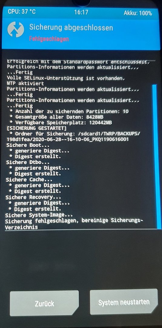

Hallo, wollte eben ein Nandroid Backup mit Twrp machen alles angegakt.
10 Partitionen werden gesichert, ist auch bis zum Ende durchgelaufen.
Dann zum Schluß kam, Sicherung Fehlerhaft, Ordner wird bereinigt.
Was kann das sein?
Ich habe die offizielle Version von der Twrp Webseite genommen.
Solche Probleme gibt es bei Samsung nicht.

@Astronaut2018 Der komplette Vorgang der Sicherung ist da nicht drin. Das Log zeigt nur, dass TWRP gestartet wurde und wie du das Log kopiert hast.
Offensichtlich konnte /system nicht gesichert werden, worauf die komplette Sicherung abgebrochen und gelöscht wurde (laut Screenshot).
Versuch nur /system zu sichern und im Falle eines Fehlers, kopierst du direkt das Log.

Habe jetzt mal versucht ein Backup auf der neu formatierten Karte zu erstellen.
Gleicher Fehler.
Und beim Erstellen auf einem USB Stick über OTG auch der gleiche Fehler.
Also mit dem Speicher hat es nix zu tun in Richtung defekt oder Inkompatibilität.
Es muss eine Einstellung bei Twrp sein.
Vielleicht beim Einhängen?
