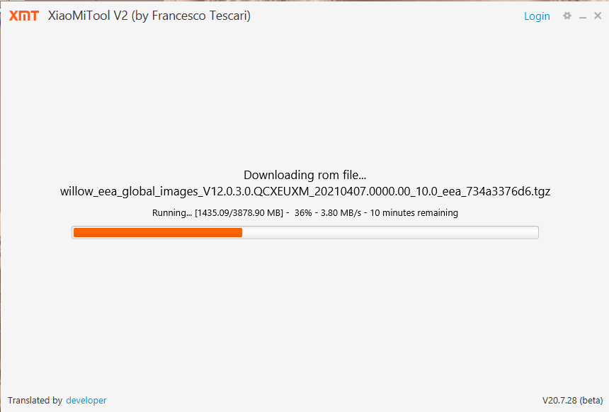

Jetzt bin ich gerade dabei Stock Rom V12.0.3.0 mit dem V2 Tool zu flashen.
Macht alles vollautomatisch.
Firmware runterladen mit Auswahl.
Entweder die EU oder Global.
Ich habe die EU gewählt.
Hat das Handy automatisch in den Fastboot Modus versetzt und die Firmware geflasht.
Fertig!

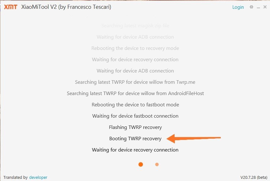

Es schaltet in den Fastboot Modus und flasht das Twrp.
Achtung!
Jetzt muss man aufpassen.
Es kommt:
Flashing TWRP Recovery
Booting Twrp Recovery
Genau jetzt schnell die beiden Tasten drücken Lautstärke plus + Power Taste und schon ist man im Twrp. 😁
Wenn man zu langsam ist und es verpasst bootet es ins System und das Stock Recovery ist wieder drauf.
Und man kann einen neuen Versuch starten.
Also bei mir hat es gleich geklappt und Twrp Geoanto555 ist drauf.
Man darf nur den Reboot nicht zulassen!

@Xanoris
Ich hoffe ich konnte meine Schritte in der Anleitung einigermaßen verständlich beschreiben.
Habe noch ein Screenshot hinzugefügt, wo man die Tastenkombination drücken muss.
Habe es nochmals probiert und war auch gleich wieder in Twrp.
Man darf nur nicht vergessen Data zu Formatieren und mit yes bestätigen, dann bleibt Twrp auch drauf.
