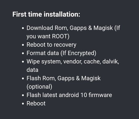

Muss noch mal was fragen, was mir nicht ganz klar ist.
Bei einer Rom steht folgendes:
Flash Rom, Flash latest Firmware Android 10 Firmware.
Die Rom basiert auf Android 11.
Was ist der Unterschied zwischen der Rom und der Firmware?
Ist das nicht das gleiche?
@Astronaut2018
Firmware = OEM Images, welche vom Hersteller angeboten und via Fastboot geflasht werden (bei Xiaomi die .tgz-Archive), um den Auslieferungszustand herstellen zu können
Alles andere wird als ROM bezeichnet.
Reaktionen: Astronaut2018
@BOotnoOB
Das sind ja 2 verschiedene Paar Schuhe.
Wenn ich die Rom flashe zum Beispiel CrDroid dann habe ich die Custom Rom drauf.
Warum sollte ich dann noch die Firmware flashen, dann wird doch die Rom wieder von der Stockrom überschrieben.
Wie in der Beschreibung der Rom.
Was macht das für einen Sinn?
