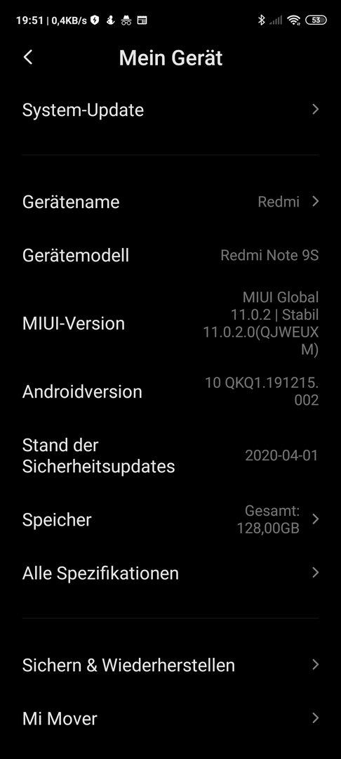

Oder ezbox. (bei c.mi.com) sehe ich V11.0.8.0 (glb) grad n.n.
(wenn man nicht grad bei V11.0.7.0 ist, brauch man full Recovery)
"Fastboot mom. allerd. nicht vfgb."
Redmi Note 9S (9 Pro India) – Xiaomi MIUI Official ROM Download
Klasse jetzt schon sone ausführliche Anleitung zu haben.
Mom. ziehe ich es zwar n.n. in Erwägung, aber denke später bestimmt.
Reaktionen: Topy28 und Cris
Das sollte gehen.
Bist allerd. der erste v. dem ich lese dass EEA Vers. auf dem Phone inst. ist.
"Ca. 10x auf die große 11 klicken für mehr Optionen in Updater; falls nicht bekannt"
Reaktionen: Topy28
@nb44
Ah ok,... dachte da die Version Nummer mit der eea gleich ist QJWEUXM
Stimmt, ist eea, bei Glb Stbl. steht da "MI" statt "EU".
QJWMIXM

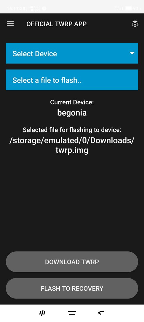

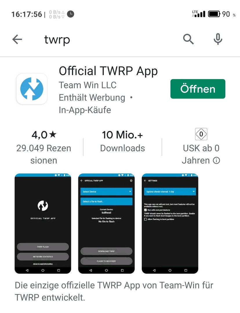

Habe bereits root mit der 11.0.7. Will jetzt mal ne twrp installieren. Frage, kann ich diese auch über die offizielle twrp App flashen oder muss das zwangsläufig per PC und adb passieren.
Reaktionen: Cris
@buffke
Das geht! Habe es gerade getestet mit dieser App:
Reaktionen: nb44 und buffke
