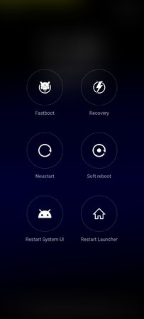

  • Das Phone in den Bootloader starten. (Vol. - und Power drücken und halten, bis der Xiaomi Hase erscheint.)
  • USB-PC Verbindung herstellen.
  • ADB-Fastboot mit "MAF32.exe" starten und TWRP flashen.
  • fastboot flash recovery twrp.img
  • (Originalname ist recovery-TWRP-3.4.1b-0507-REDMI_NOTE9S-CN-wzsx150.img, der Einfachheit halber von mir umbenannt.)
  • Zu TWRP booten (Vol. + und Power)

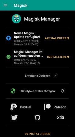

  • Gleich wieder in das System booten und den Magisk Manager starten.

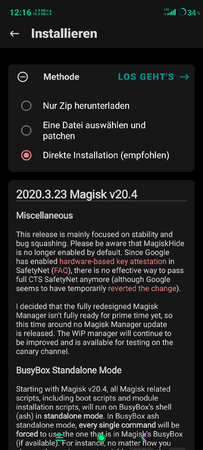

  • Den Manager updaten.

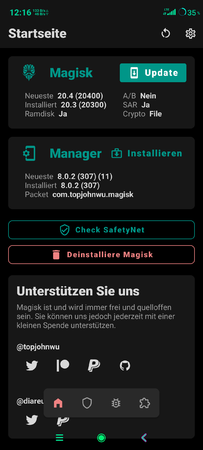

  • Nun Magisk installieren und das Phone rebooten.
  • Erneut in TWRP starten und im Menü "Advanced" unter "Install Root" das Rooting ausführen und rebooten.
  • Den Magisk Manager starten und dort das Magisk Update ausführen.
  • Nach dem Reboot ist das Gerät bereits gerootet.

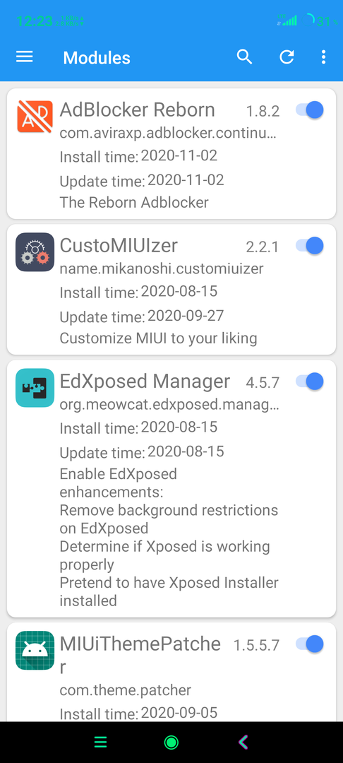

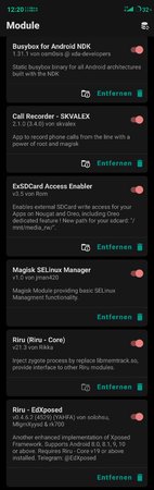

Jetzt im Magisk Manager diese Module downloaden und installieren.
Nun habt ihr nach dem Reboot Rootzugriff auf das gesamte System.

Empfehlen möchte ich da noch die Module:
  • AdBlocker Reborn welcher hervorragend Werbung blockiert und
  • MIUI Theme Patcher welcher die Nutzung von Fremdthemen zulässt.

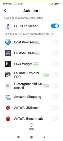

@Cris hallo wie macht du das mit dem autostart aufräumen? geht das nur mit root?
@Extens
Gibt es Apps für. Allerdings macht es nur mit Root wirklich Sinn. Ansonsten gibt es ja die Autostart Begrenzung in den Einstellungen.
Reaktionen: Extens

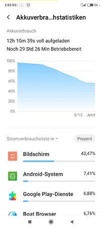

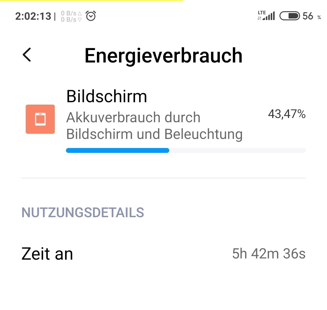

Die ersten Erfolge durch das Rooting und die Optimierung der Autostarts zeigen sich bereits.
Eine deutliche Senkung des Akku Verbrauchs vom Android-System von ursprünglich fast 20%.
Insgesamt sehr moderater Verbrauch trotz fast 6 Stunden DOT von knapp 12 Stunden Betriebszeit.
Wobei ich erst nur mal grob optimiert habe. Ich bin ja noch unerfahren mit der MIUI und muss noch ausgiebig testen, welche Dienste man unbestraft beschränken kann.
Ich habe das Phone gestern echt "gequält". Ständig im Netz, viele kurze Videos angesehen, mehrere Benchmarks gemacht, drei TWRP Backups durchgeführt (je 15 GB) und das Phone komplett mit
PC und SD Karte synchronisiert. Insgesamt ca. 100 GB an Dateioperationen. Normal geht ein Akku dabei viel schneller in die Knie. Ich bin begeistert vom Note 9 S.
