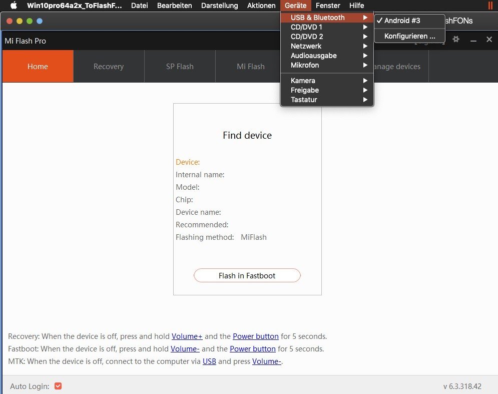

Und wenn ich stattdessen das Mi Flash Pro Tool unter Win10VM nutzen will, wird zwar erkannt, dass ich ein Fon im FastbootMode dran habe, aber alle spezifischen INFOs fehlen leider und jeder Druck auf den 'Flash in Fastboot'-Button, der zur Auswahl des Fastboot-TGZs fuehren wuerde, bleibt ohne Reaktion, d.h. auch hier geht's nicht weiter.

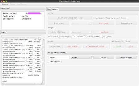

3) nach dem anderen netten Video Flashing Fastboot ROM Without MI Flash Tool On Xiaomi Phone mit noch reichlich Unwohlsein dazu durchgerungen, das XiaomiADBFastbootTools unter'm Mac einzusetzen und bei genau den gleichen Einstellungen ( den ausgepackten Ordner des 12.0.3.0er Global TGZ ausgewaehlt + clean install ) hat alles funktioniert, d.h. keine 10 Min gebraucht
und dann musste nur noch das 'neue' miui Image via Xiaomi-Registration, die bereits fuer den Bootloader-Unlock gebraucht wurde, registriert/freigeschaltet werden oder wie auch immer man diesen Check nennt.
Fazit: 12.0.3.0er MIUI funzt und ich sehe weiter, was alles noch auf dem Weg zum LOS zu beachten ist

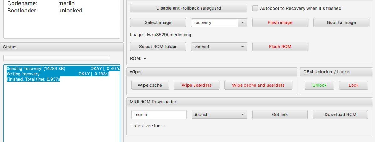

Nun wollte ich ihm ein TWRP via XiaomiADB/FastbootTools verpassen und aus meinen Vorbereitungen hatte ich vor ein paar Wochen ein twrp-3.4.0-1-merlin oder twrp-3.4.1-0-merlin geladen, weiss ich nicht mehr genau, nach dem Dl hiess es nur TWRP_merlin.img und die Datei-Infos sagen folgendes:
( Android File Host - Free file hosting for Android developers https://ava2.androidfilehost.com/dl...9395997/12420606652095398339/TWRP_merlin.img? )
und es ist uebrigens schlappe 67 MB gross.

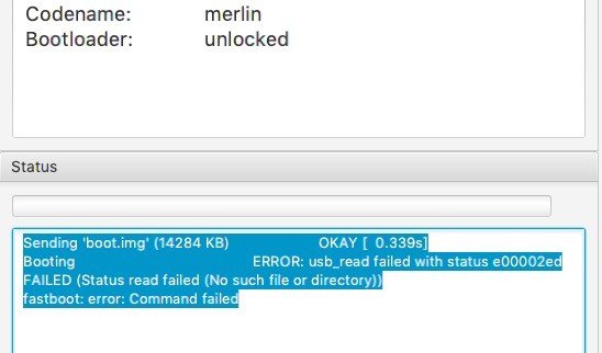

Ebendies habe ich erfolgreich auf die RecoveryPartition bekommen und der Boot in dieses Image brachte ein TWRP ... ABER zum einen in chinesischen Schriftzeichen und leider liess sich nichtmal der swipe swipen, d.h. ich kam nichtmal blind heinein.
Nun besorgte ich mir via Download TWRP for merlin alle 4 dort derzeit befindlichen Versionen twrp-3.5.2_9-0-merlin ... twrp-3.4.0-0-merlin ( alle zw. 14 und 17 MB klein ) und schrieb sie auf die Recovery Partition. Schreiben ist jedesmal erfolgreich, ABER weder via Befehl aus dem Tool heraus, noch via KeyKombi komme ich ins TWRP.
- miui startet ohne Probleme
- solange ich das Kabel verbunden lasse, komme ich nichtmal mehr zum fastboot, was mich erst sehr verwirrte OHNE Kabel kann ich auch wieder zum fastboot
- und mit der Bootloader-KeyKombi gelange ich zum Xiaomi Bootloader, doch leider wartet da kein TWRP
- inzwischen hat auch das Flashen mit dem ersten Schriftzeichen-TWRP den gleichen NoGo-Effekt
Kann mir bitte jemand sagen, welches TWRP hier zuverlaessig funzt und wie ich's bei mir zum Laufen bekommen ?
Dank vorab und VG
Bild 1 nach 'Flash image'
Bild 2 nach Druecken von 'Boot to image'
ScreenShot • 2021-05-18 •• 15.28.11.jpg ScreenShot • 2021-05-18 •• 15.29.12.jpg
