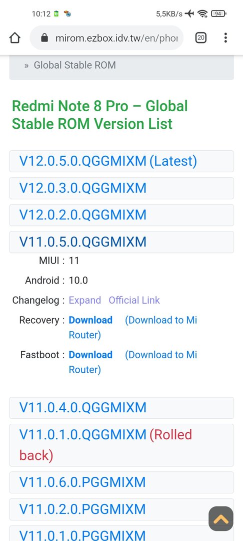

OK, disable rollback wird mir für das Note 8 Pro angeboten. Bevor ich den Bootlader entsperre, brauche ich noch das Image der originalen Software. Ich finde leider keine Links, wo ich diese herunterladen kann. Wenn diese angeboten werden, funktionieren sie nicht.
Ich versuche es zuerst mit dem Note 8 P, da ist es etwas weniger Schmerzhaft, wenn ich es versteiner.
bei den üblichen Quellen wie " xiaomifirmwareupdater. com" usw. hattest du gesucht? und welches Gerät suchen wir genau? Redmi Note 8 T pro? oder ohne T?
hast du auch schon auf XDA gesucht?
Du musst auf History klicken für die ROM, die du haben willst. Dann werden dir alle angezeigt ;) Wichtig sind die Buchstaben hinter den Zahlen, so siehst du, welche ROM du nehmen musst.
Reaktionen: werner100000 und Oxomondo
Richtig , so sieht es dann aus.

So, jetzt noch 168 Stunden warten, dann geht es weiter.
Die Software konnte ich dank Euch schon herunterladen.
