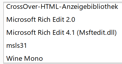

...so hier noch die Flaschen-Details/ Folgendes hat Crossover mitinstalliert:
Du könntest spaßeshalber doch mal crossover installieren und schauen, ob es funktioniert, wenn du es anders nicht hinkriegst. Ist ja kostenlos in der Testphase.

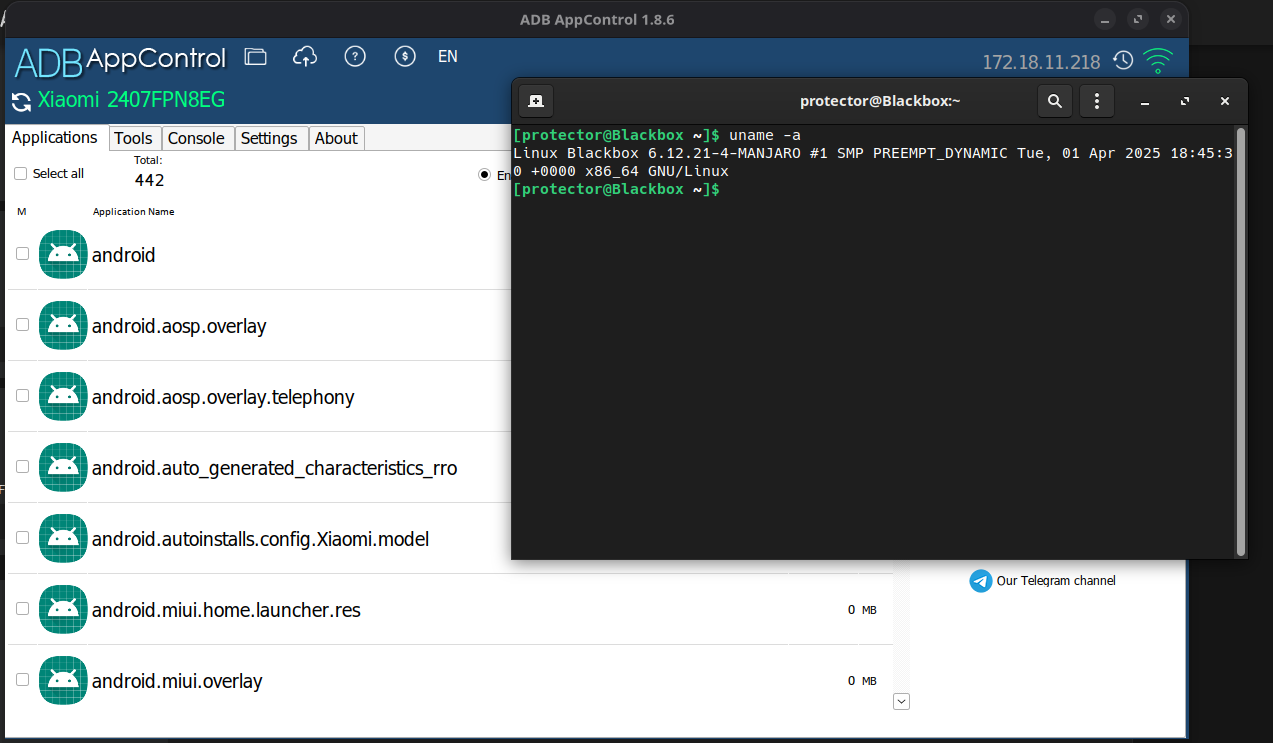

Läuft doch super unter Linux. 🤷‍♂️
Das Programm sieht zwar richtig scheiße aus. So als wär man 1999 stehen geblieben. Aber es läuft. Und das man den Darkmode nur bekommt, wenn man dafür bezahlt ist ebenfalls richtrig frech.
Aber das ist nicht für hier gedacht.

Danke @Otandis_Isunos, was möchtest Du mir mit Deinem Screenshot sagen? Ich verwende auch MANJARO finde aber das Paket im Repository nicht ...
Ich habs nicht aus den Repositories. Ich hab mir die EXE runtergeladen und per Wine normal installiert und gestartet. Ohne das irgendwas einstellen musste.
