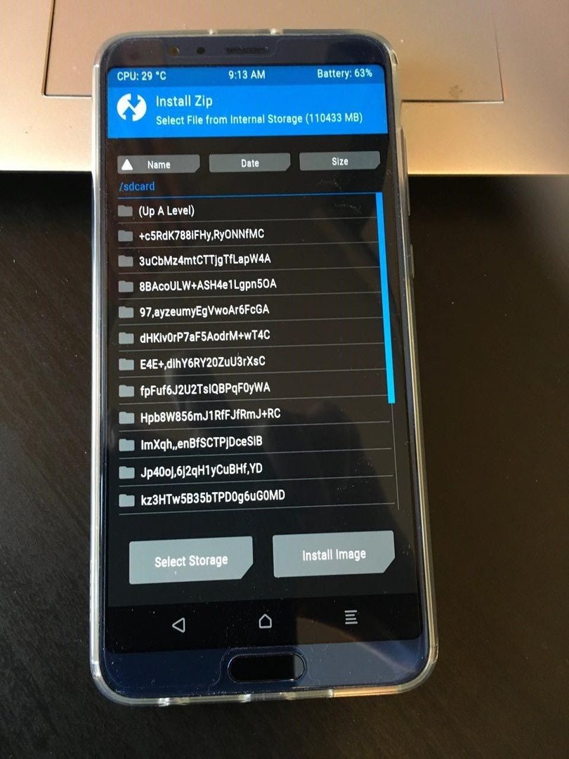

Heyo. Alles läuft soweit ganz gut und jetzt wollte ich Magisk flashen. Aber aus irgendeinem Grund sieht der Inhalt von "sdcard" so (Bild) aus. Die flashable.zip konnte ich nirgendwo finden. Ist das eine Art Verschlüsselung? Wenn ja, wie bekomme ich das wieder richtig, damit ich Magisk flashen kann?
Das offizielle twrp kann den internen Speicher nicht entschlüsseln.
Entweder eine SD Karte benutzen oder das inoffizielle twrp aus dem xda Honor view 10 Forum testen.
