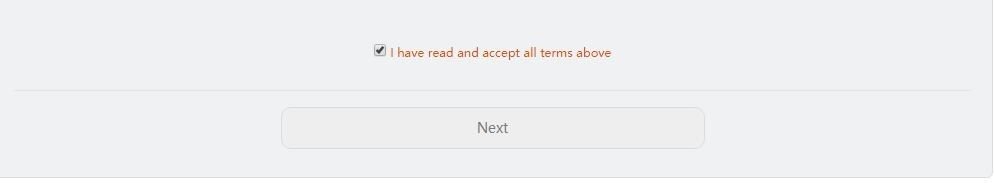

3. Runter scrollen und AGB's akzptieren

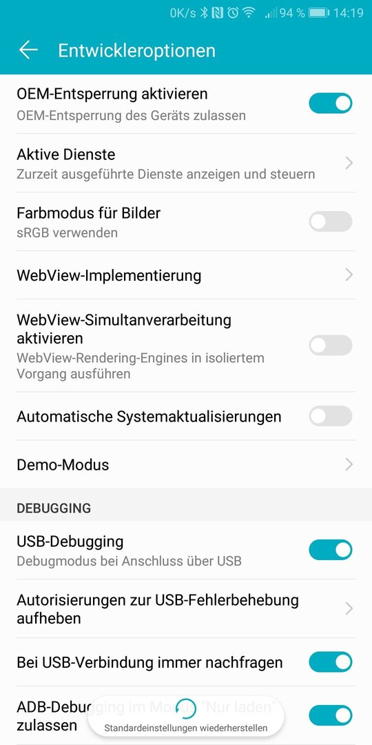

2. USB Debugging und OEM Unlock in Entwickler Optionen aktivieren

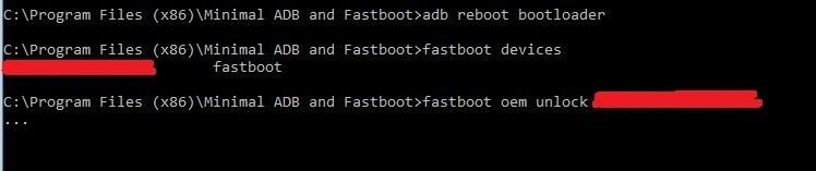

5. In der Eingabeaufforderung adb reboot bootloader >Enter>eingeben
6. Wenn das Smartphoe soweit ist fastboot devices <Enter> eingeben
7. Jetzt sollte das Gerät angezeigt werden d.h. S/N steht vor fastboot stehen
8. fastboot oem unlock xxxxxxxxxxxxxxxx (hier muss für die x der Code hin) <Enter> eingeben

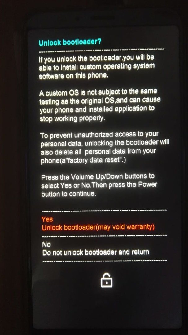

9. Unlock auf Smartphone bestätigen
10. Das V10 starte neu und mache einen Factory Reset(lowlevel d.h. interne SD wird gelöscht.) :cursing:

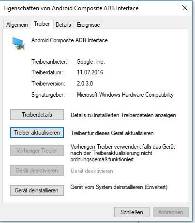

Hat alles soweit geklappt, unlock code hab ich, Verbindung mit HiSuite auch, was nicht klappt ist die Verbindung via adb... Finde keinen passenden USB bzw. Adb Treiber.... Auf alles Seite, die ihn bewerben, findet man ihn nicht.... Hat jemand einen Link für mich??
Irgendwas mache ich falsch... Wird nicht von ADB erkannt... Vermutlich geistert hier noch eine alte Version aufm Rechner rum... muss noch mal genau nachsehen...
@borisku Hat bei mir auch nicht sofort geklappt, der Windows10-Gerätemanager hat auch nicht reagiert, als es dann endlich erkannt wurde, wollte WinDoof nen Neustart.
Ich kann mich noch entsinne, dass ich bei angeschlossenen Phone in den Entwickler-Optionen OEM-Entsperren.. oder USB-Debugging deaktiviert habe und wieder aktiviert dann hat Windows erst reagiert.
Treiber hab ich den drauf, aber keinen Plan mehr woher, denke es war der: Get the Google USB Driver | Android Studio
