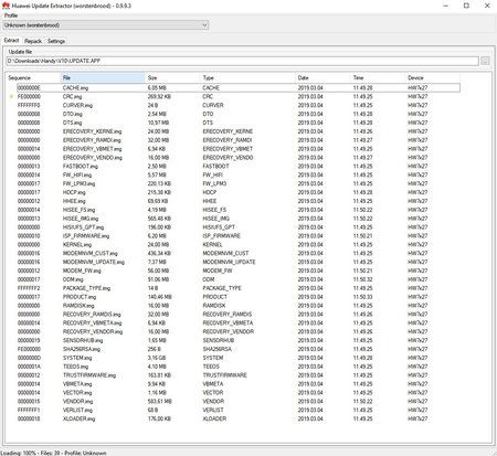

Ich hänge mal einen Screenshot davon an, was der Extractor mir anbietet.
Vielleicht kannst du mir sagen, was ich davon mit welchem Befehl genau ich noch flashen könnte, um ins eRecovery zu kommen?
