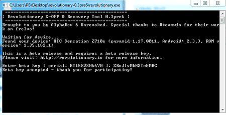

Dem Screenshot vom hope13 nach sieht man die HBoot Version ja auch im Programm. Warum also so umständlich?

so sieht es aus wenn ich es als Laden laufen lasse

Handy "nur mit laden" einstecken und "usb-debugging" aktivieren dann das tool starten und los gehts, alles geht eigentlich automatisch dauert etwas.
Auf der Website natürlich alles richtig auswählen und dann den Key generieren den müsst ihr dann im Tool eingeben.
Fand es eigentlich kinderleicht.
