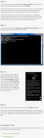

im Punkt 2 hab ich alles gemacht, am ende dann auf "ja" und mit Power bestätigen, danach startet Handy dann neu. da war ich fertig mit dem Punkt 2
muss diese "recovery-clockwork-touch-5.8.0.9-pyramid.img" Datei auf dem PC oder auf SD Karte sein?
danke dir für die Hilfe
EDIT:
und muss man jetzt in HTCdev den Punkt 14 auch machen??
siehe Bild im Anhang.

so jetzt hab ich den Punkt 2 auch kopiert, auf dem Handy steht auch UNLOCKED.
hänge am Punkt 3 fest :crying:
kann mir jemand sagen was ich falsch mache
-Handy im FASRBOOT per USB mit PC
-cmd, in Ordner wo die Datei ist, Code ausführen
krieg den Fehler:
Der Befehl "fastboot" ist entweder falsch geschrieben oder
konnte nicht gefunden werden.
Bitte HELP
Schieb recovery-clockwork-touch-5.8.0.9-pyramid.img in den Ordner wo du die Unlock_code.bin auch abgelegt hast.
Reaktionen: TATU
hat glaube geklappt oder?
C:\Android>fastboot flash recovery recovery-clockwork-touch-5.8.0.9-pyramid.img
sending 'recovery' (4876 KB)...
OKAY [ 1.120s]
writing 'recovery'...
OKAY [ 10.469s]
finished. total time: 11.590s
kann ich jetzt mit Punkt 4 anfangen?
