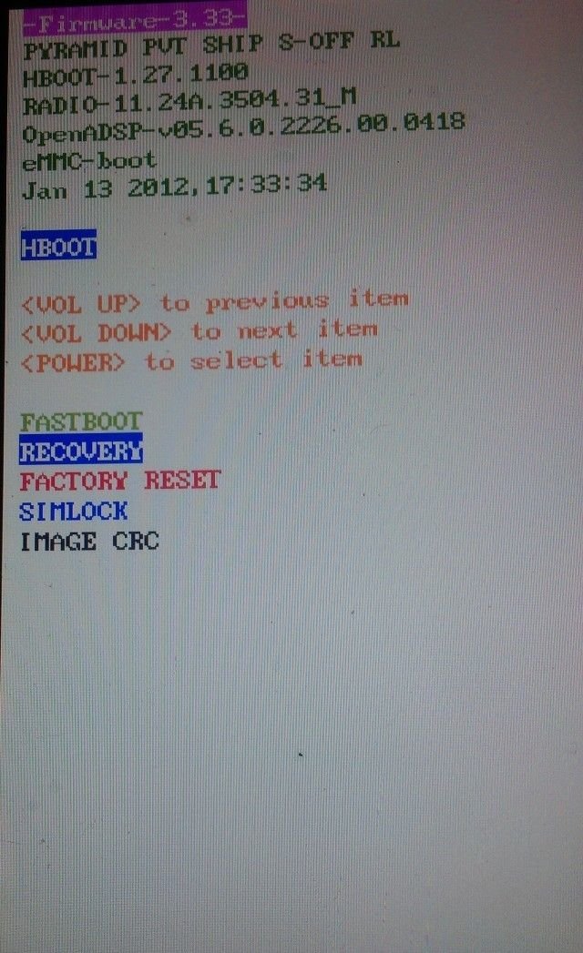

Also Bootloader ist das angehangte Bild, das weißt du oder?
Ich habe bei GSM-TechNiX angefragt und sie meinten, sie konnten min. 10 Mal problemlos in den Bootloader starten..
Hast du eine Hülle oder ähnliches drum, dass die Tasten vielleicht nicht richtig gedrückt sind?

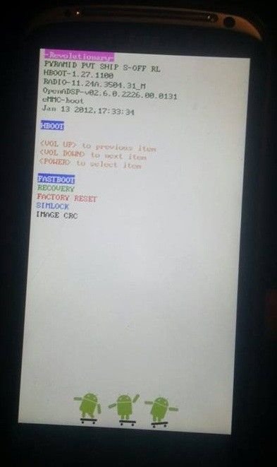

Soooo, eine Nacht und 6 Weizen später.
Läuft wieder.
Kam heute morgen in den BL im oberen Bild.
Die PG98img.zip aus der Rootanleitung drübergehauen.
In 4Ext, alle Partitionen gewiped.
4.22 img aus dem anderen Sensi draufgehauen.
Läuft, aber BL Vol- + Power nur nach langem entladen des SP, oder eben mit 4ext bzw dem erweiterten Neustartmenü
Komisches Verhalten.
