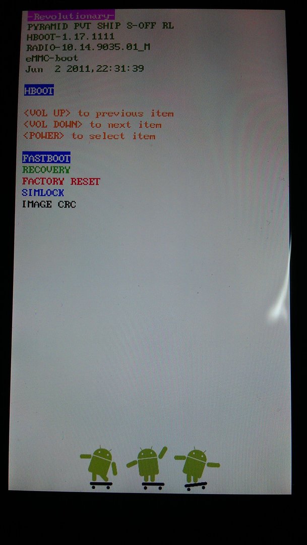

Hi Leute :biggrin:
ich hab ne frage wegen meinem bootloader !
Leider hab ich den Bootloader nicht selber geöffnet, sondern habe den geöffneten Bootloader und die Root rechte schon "mitbekommen".
Hab danach lediglich vom Stock ROM zu einen CustomRom gewflasht mittels ClockworkMod.
Leider hab ich ein Staub-Problem unter dem Display was ja bei den Sensations nicht so selten ist.
Die von HTC haben mir versichert, dass es ein Garantiefall ist (Hab das mit der Recherche in Google erzählt schon warn sie still :biggrin: )
Aber das Problem bestaht darin, dass sie ein Sowtware update durchführen werden, auch bei einem Harware-Problem :scared:
Ich hoffe jemand kann mir sagen auf welchen weg der Bootloader geöffnet wurde!
Auch wenn da Revoluntinary steht.. kann da vll einen Wahrscheinlichkeit bestehen, dass man zuerst mit HTCdev geöffnet hat und hinterher mit Revoluntionary (quasi doppet gemoppelt, falls sowas geht :o )
Ich wills nicht bricken. -.-

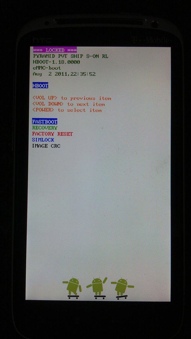

Gute Frage, es ist mglich per htcdev.com den Bootloader entsperren zulassen.
Danach kann auch per Revolutionary immernoch S-OFF gestellt werden.
Einzige Möglichkeit wäre, das du diese HTC RUU installierst: RUU_Pyramid_HTC_Europe_1.45.401.3_Radio_10.56.9035 .00U_10.14.9035.01_M_release_219990_signed.exe
Anschliessend sollte oben im Bootloader, wo jetzt Revolutionary steht, LOCKED stehen.
Wenn dem so ist, dann wurde nur per Revolutionary S-OFF gesetzt.
Steht oben allerdings UNLOCKED, dann wurde per HTC unlocked.

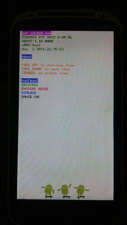

ich hab das gemacht was du mir gesagt hast, und zwar das RUU Update durchgeführt.
Gleich hinterher hab ich die OTA-Updates durchgeführt, die dann kamen
danach habe ich dieses bild gemacht :unsure:
aber immer noch S-OFF ?! :mellow:
und wenn ich dich richtig verstanden habe kann ich diese schritte ausführen oder !? ohne irgendwas zu bricken, oder? :D
https://www.android-hilfe.de/forum/...n-und-original-rom-wieder-flashen.131343.html
3. Jetzt oben die schritte wiederholen (schritt 1-6, oder die Alternative, damit sich das Handy wieder im fastboot modus befindet)
4. "fastboot oem writesecureflag 3" eintippen
5. "fastboot reboot-bootloader" eintippen
6. Bootloader sollte jetzt "Pyramid PVT Ship S-ON RL" anzeigen
7. Batterie rausholen und neu einsetzen, fertig!
und danke für das schnelle antworten :)
Ok, jetzt mußt du, wie schon richtig erkannt, die "Zeile" im Bootloader noch auf S-ON zurück stellen.
Mach es nach Anleitung, dann kann nix passieren. Dein Bootloader wurde nicht per HTC Unlocked.
Wenn im Bootloader alles so steht wie im letzten Bild, aber mit S-ON hast du es geschaft.

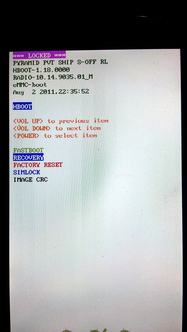

Hey cargo
dank dir vielmals :thumbsup:
es hat alles wunderbar geklappt ;)
Hier ein Fotobeweis :D
Dank dir nochmal & mit freundlichen Grüßen
Sasikaran :thumbup:
