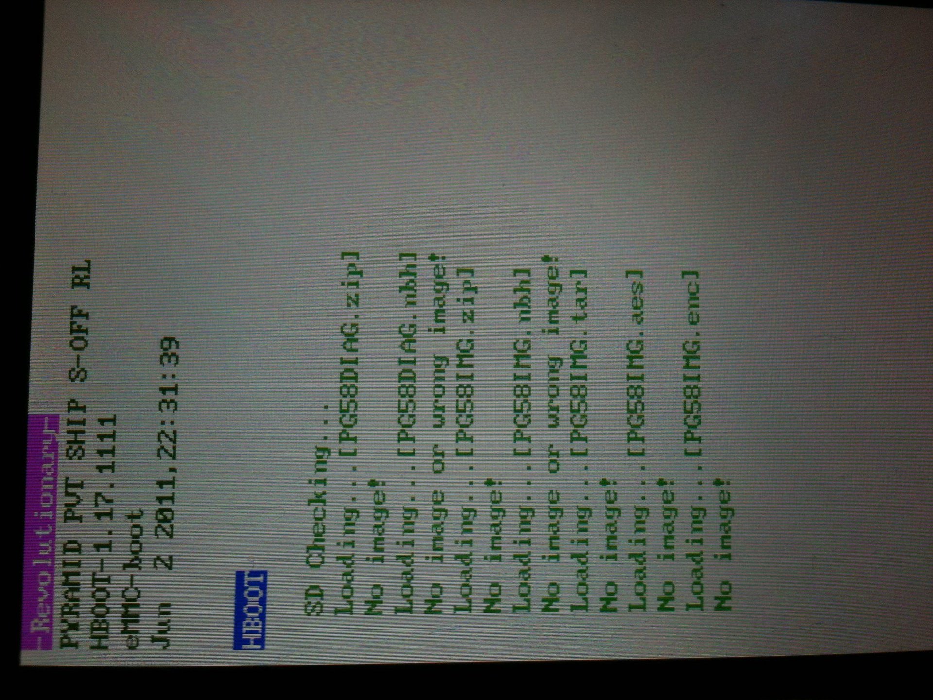

zuerst: ich bin ein kompletter Neuling was Android angeht :).
Ich habe seit ein paar Wochen ein HTC Sensation mit einem T-Mobile Branding.
Und genau hier liegt mein Problem. Die Leute von D1 rollen die HTC Updates einfach nicht aus... Wieso weiss ich nicht, vergraulen die Kunden so wenn ihr mich fragt.
Auf der Suche nach der möglichkeit des debranden bin ich über euer Forum gestolpert und hab mich mal sofort daran gesetzt das Handy zu debranden.
Bisher hat die Geschichte mit dem S-OFF und dem SU Rechten auch geklappt.
Allerdings muss ich (laut Anleitung) nun die "eng-hboot" installieren. Und genau hier hänge ich fest. Das Problem:
Ich habe die PG58IMG.zip in das Hauptverzeichnis meiner SDKarte kopiert. Es befinden sich auch keine anderen .zip Dateien auf der gesamten Karte (auch nicht versteckt). In der zip Datei ansich sind 2 Dateien eine txt Datei und die "hboot" img Datei. Wenn ich nun aber in den Bootloader gehe, fragt er nicht danach ob ich updaten möchte sondern zeigt mir kurz das (hoffentlich ^^) angehängte Bild. Falls ich das bild nicht einbinden konnte:

Vielleicht hat jemand von euch ja eine Idee wie ich das doch noch hinbekommen kann. Würde mich sehr freuen.
Schonmal ein großes Danke Schön
Grüße Fire2Ice

Schonmal Danke für die prompte Antwort.
Nur leider muss ich sagen das das auch nicht funktioniert hat.
Selbe Bild wie vorher auch.
so langsam verzweifel ich hier....

Und du bist sicher das sich die PG58IMG.zip auf der SD Karte im Root befindet?
Also /PG58IMG.zip
Ja ich bin mir sicher.
In meinem Fall ist das K:\PG58IMG
steht direkt unter den Ordnern von "android"; "dcim"; "clockworkmod" etc.
Hat leider wieder nicht funktioniert....
Könnte eventuell ein Lesefehler bei der SD Karte sein.
Sichere mal die Daten von der SD Karte, formatiere (komplett) mal neu in FAT32 und dann die Daten wieder auf die SD Karte.
Danach noch einmal probieren.
Mit Windows formatieren oder mit dem Handy?
Tante Edit:
Wer lesen kann ist klar im vorteil....
mit Windows! =)
Super Sache.
Hat geklappt, die Karte war im FAT Format. Nun mit FAT32 und es hat auf anhieb funktioniert. Besten Dank Mezzy.
Werde nun mal weiter machen und versuchen nen Original HTC ROM zu installieren. Hast du da vll auch noch nen tipp für mich welches ich da am besten nehme?
