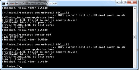

Das wird mir angezeigt wenn ich S-OFF versuchen möchte....jemand eine Idee wo der Fehler liegt ?
Also die erste Fehlermeldung ist "failed to config memory device". Kurz danach geht auch die SD-Karte flöten. Versuchs einfach mal mit der ARHD einen Post über deinem und versuchs dann nochmal mit Revo, aber dann mit gebootetem Gerät.

Erst kommt die Meldung "Disable SD power ok!", kurz danach die Meldung "SD Init error". Das "Error" kannst du dir also wohl selber ableiten. Es gibt wohl einen Fehler bei der Kommunikation des Revo-Tools und dem Bootloader.
Also: ARHD flashen und nochmal testen! :D
mfg Marcel
