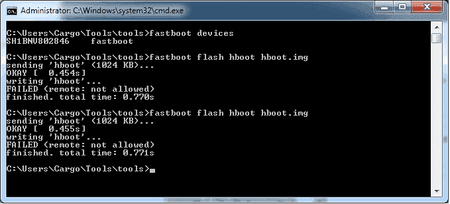

Hallo Leute,
...heute auf ein neues ;-)
Weiß zufällig jemand, was es mit dieser "Fehlermeldung" beim flashen eines HBOOT auf sich hat ?
EDIT --> Den 1.17 HBOOT versuche ich zu flashen

Welchen Hboot versuchst du zu flashen?
