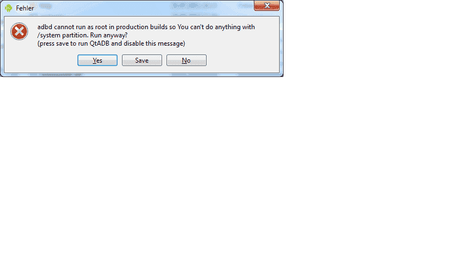

Hi,
ich hab diese Fehlermeldung beim starten und inhaltlich ist sie auch korrekt, da ich noch nichts geflasht hab:
Grüße
