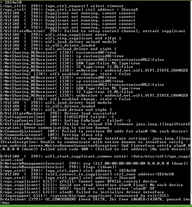

Werde ich einmal versuchen jedoch schaltet sich mein WLAN nicht einmal mehr ein steht nurnoch da Aktiviert WLAN... der schalter oben ist abgegraut ,habe mal logcat mitlaufen lassen der zeigt mir folgendes ...
Da ich mich mit sowas nur bedingt auskenne kann ich mir darunter nichts zusammenreimen...
die Frage ist das jetzt Soft- oder Hardware fehler ?

Da steht so was: "Failed to retrive HW Adress for wlan0, no such hardware". Das klingt nach Hardware.
dann wird das wohl die Hardware sein anders kann ich mir das langsam auch nichtmehr erklären
