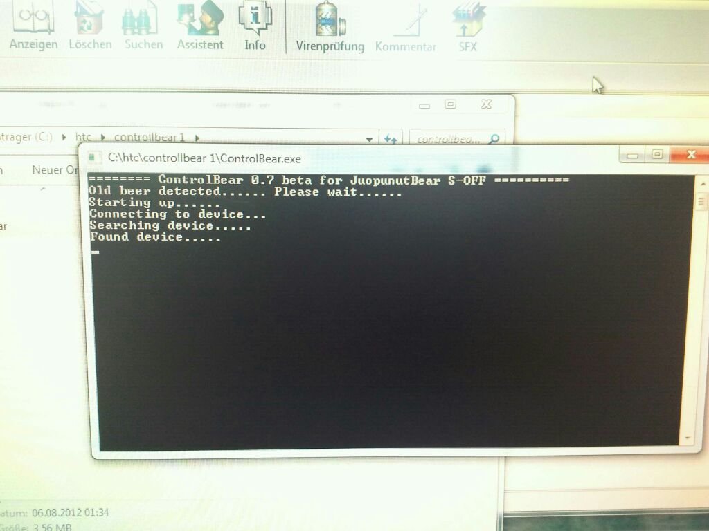

Ich wollte den Trick heute noch einmal durchführen, doch jetzt arbeitet controlbear sehr sehr langsam, in cmd steht zu Beginn Old beer detected... und das Programm hängt jetzt seit 10 min bei Found device... fest.
Dann nimm nochmal den Akku raus und Drücke die Power-Taste für 20 sekunden
HM...hab ich drei mal versucht, aber mir wird immer wider direkt nach dem starten von controlbear "Old beer detected...... Please wait......" angezeigt. Das sollte aber am Programm oder PC liegen, da mir dies auch angezeigt wird, wenn ich controlbear starte und mein Sensation XE nicht angeschlossen ist.
Habe es mit controlbear 5.0 und 7.0 ausprobiert.
Gesendet von meinem M532 mit der Android-Hilfe.de App
Es geht noch bis "Backup ok!!" weiter und dann bleibt's stehen.
Ich würde einfach mal den Rechner neustarten. Hat bei mir den old beer Fehler auch beseitigt
Gesendet von meinem Desire HD
Im ControlBear-Ordner wird beim Öffnen ein temporärer Ordner erstellt. Weiß jetzt nicht genau wie der heißt, entweder "tmp" oder "temp". Der ist mit "old beer" gemeint, den musste löschen, dann geht's wieder. Kann sein, dass du erst versteckte Elemente einblenden musst, um den zu sehen.
