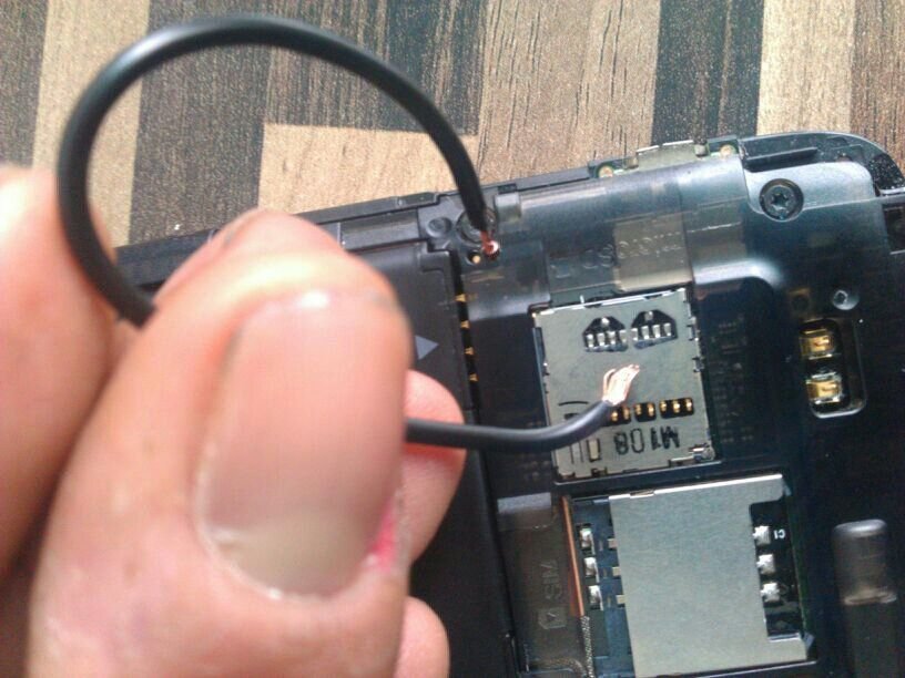

Puhhh gute Anleitung! Aber i wie hapert es am s off. Ich hab keine ruu geflashed. Im Bootloader steht lediglich relocked......vielleicht liegt der Fehler dort. Ich werd morgen mal ne ruu flashen:banghead:
Also auch das flashen der akutellsten ruu hat keinen erfolg gebracht :-( Im bootloader steht immer noch *****RELOCKED***** naja für dieses weekend hab ich erstmal genug!
Gesendet von meinem Nexus 7 mit Tapatalk 2
Das Relocked bekommst du auch nicht ohne S-OFF weg. Woran haperts denn und was für einen leitenden Gegenstand nutzt du?
Hab vom nem alten netz kabel ca 10 cm
Siehe bild. Dachte das könnte evtl. An der Relocked Meldung liegen :confused: dann wird es am timing liegen.....ist das wichtig von wo aus ich überrücke?
Firmware ist: 3.33.401.153
Gesendet von meinem Desire HD
Was isn das fürn dickes Ende, das du da ins Loch steckst? Berührt das überhaupt den Kontakt?
Ja is etwas blöd fotografiert, wenn ich das dicke Ende da reinstecke geht das phone auch sofort aus......und die andere Seite hab ich wie hier beschrieben etwas breit gefächert zwecks auflagefläche.
Ich werd noch mal den ganzen HTC Ordner löschen und von vorne beginnen. Hilft das evtl. die antiviren Software zu deaktivieren?
Weiß nicht, ob das was hilft. Ich selbst nutze nur MSE, das ist nicht wirklich aggressiv. Versuchen kannst du es aber. Firewall dann passend dazu bitte auch aus.
Danke für die tipps! Werd das ganze nochmal probieren:thumbsup: hab alles gelöscht.....und neu installiert, hatte zig. adb treiber und andere sachen auf dem rechner. Der ist zumindest jetzt relativ clean.
Nicht aufgeben lautet beim wiretrick die devise!!!Geile anleitung!Hat dann auch bei mir nach 12 stunden nerverei geklappt!
