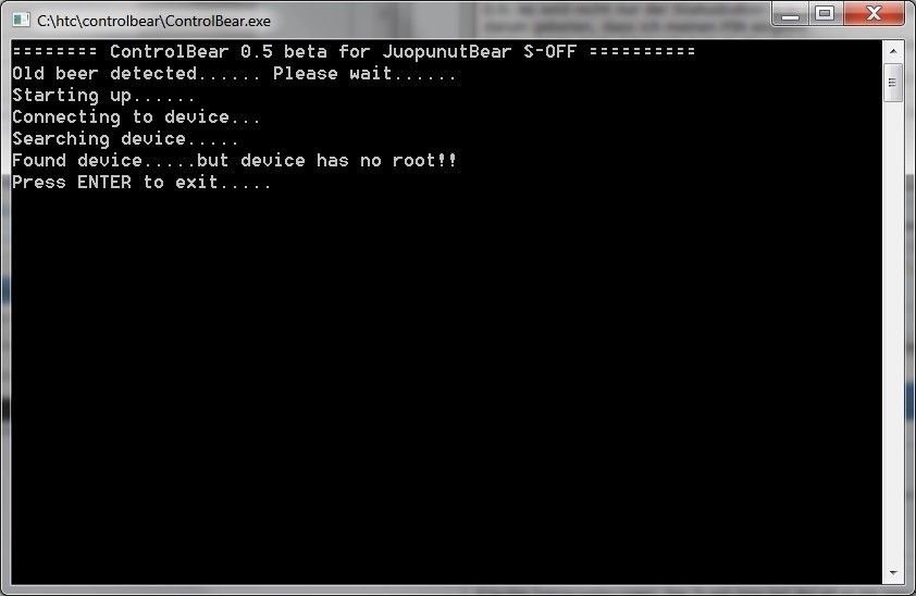

Ich habe die ganze zeit versucht etwas im internet über mein "Problem" bezüglich des S-Off setzens zu finden, aber bin nicht fündig geworden.
Und zwar habe ich das problem, dass ich, wenn ich temp_root ausführe, bzw es abgeschlossen ist, ich mein handy noch ganz normal bedienen kann. D.h. es wird nicht nur der Statusbalken o.ä. angezeigt sondern ganznormal darum gebeten, dass ich meinen PIN eingebe.
Nichts desto trotz fahre ich (wie in der anleitung beschrieben) fort und starte controlbear.
der .cmd zeigt allerdings jedes mal "Found Device.... but device has no root" an.
Habe es auch schon mit ausgeschaltetem virenschutz und firewall versucht.
wahrscheinlich wieder nur ein blöder user - error.
habe android 4.0.3, HTC sense version 3.6 und software nummer 3.33...
Die SD-Karte (16GB) habe ich formatiert.
Habe 2 screenshots angehängt.
Ach und noch ne frage: wenn das branding von meinem Handy weg ist, kann ich dann noch apps wie Navigon die ich kostenlos durch t-mobile nutzen kann, weiter nutzen?

@Palmer: Treiber installiert? HTC Sync deinstalliert? USB-Debugging eingeschaltet? Beim Ausführen des Temproots normal in Android drin? Sensation am USB 2.0-Port ohne Hub oder so?
mfg Marcel
der htc sync treiber ist auf dem pc installiert, auf dem handy ist htc sync deinstalliert.
usb debugging ist eingeschaltet, schnellstart aus und aktiv bleiben wenn das handy geladen wird ist eingeschaltet.
das hände ist im ganz normalen betrieb wenn ich temp_root ausführe und das ladekabel direkt in der usb 2.0 buchse vom laptop
Nich uffm Handy, Sync muss aufm PC wech sein. ;)

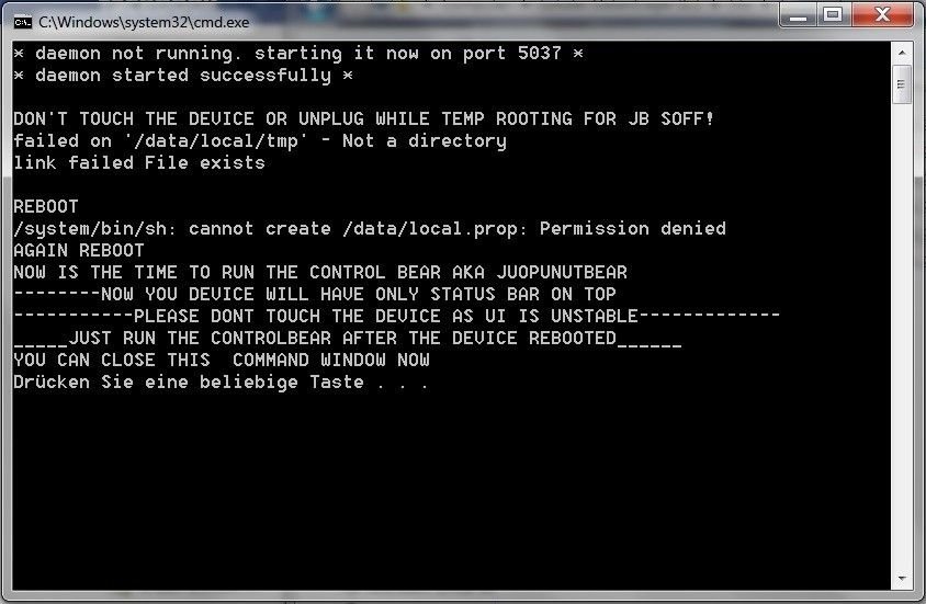

nächstes problem, angeblich existiert der pfad der benötigt wird nicht ?
Okay, das ist was Neues. Reboot versucht?
PC neu gestartet, beim handy hab ich den akku raus aber es hat sich nichts geändert.
die datei habe ich unter laufwerk C gespeichert wie in der anleitung beschrieben und habe auch nichts daran geändert.
Ich hab mal kurz nach der Meldung gegoogelt. Anscheinend kommst du nicht um einen Factory Reset rum.
naja gut, das wird dann aber erst morgen oder so in angriff genommen.
vielen dank für die hilfe :)
