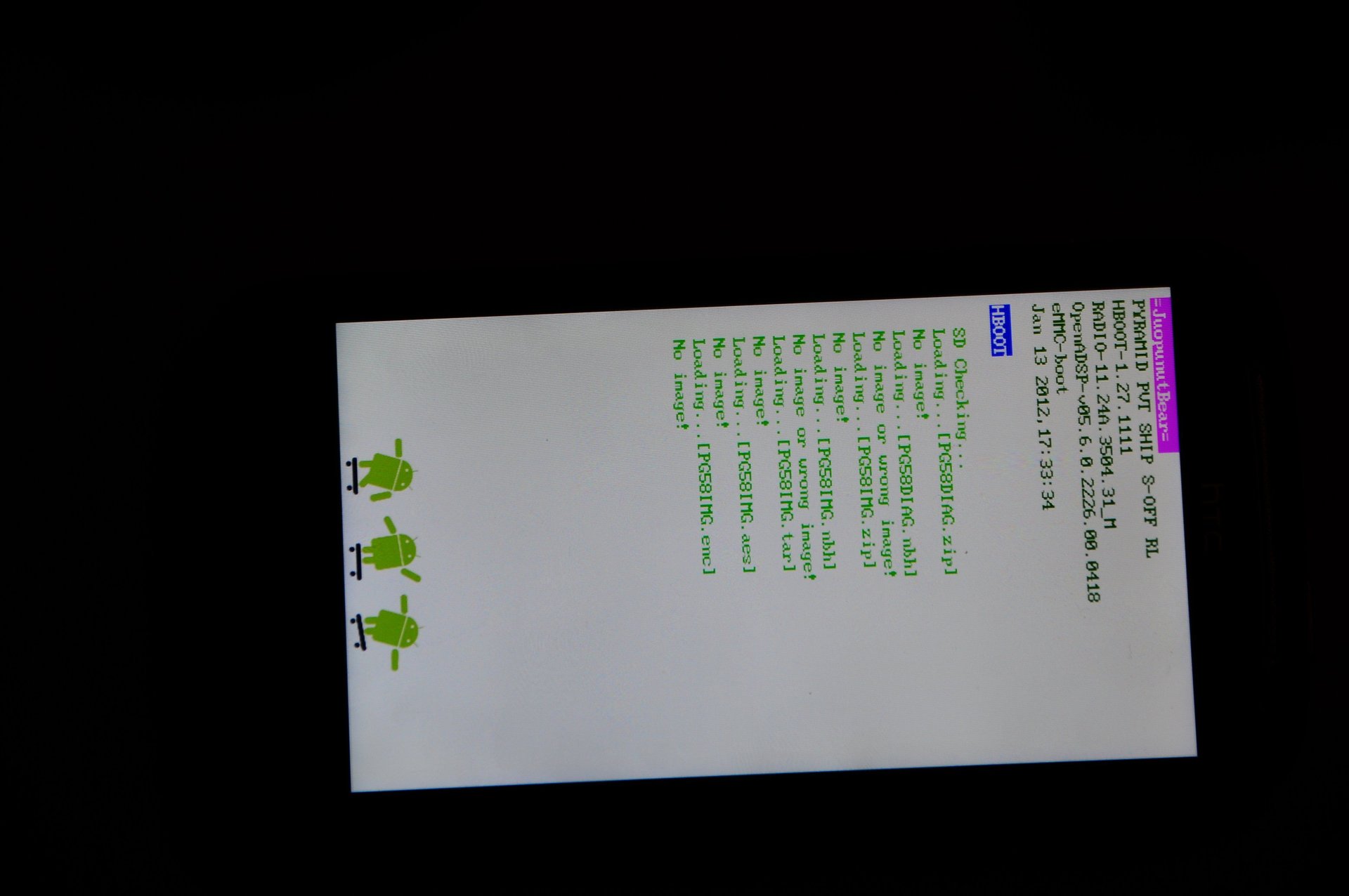

Ich habe ein Sensation 4.0.3. und wollte es auf S-OFF setzen so wie es Rooten.
Ich habe angefangen mit dem Temp_root.bat (erfolgreich)
Dann weiter mit dem ControlBear und dem Wiretrick hat auch geklappt und er hat irgendwas (ich weiss nicht was, aber es war erfolgreich) installieren können. Und das Sensa geht auch ganz normal.
Dann habe ich die temp_root_remove Datei ausgeführt hat auch geklappt.
Alles gut soweit. Nur wollte ich dann den neuen Bootloader installieren, aber er findet das Image nicht.(siehe Screenshoot)
Diese grüne Abfrage kam IMMER (auch als es noch es s-off war)das er ein Image nicht finden kann.
Nun da es nun aber da ist, kann er es jetzt auch nicht finden. Was soll ich nun machen. Kennt einer das Problem. Meine Version ist 3.33. Ich habe auch schon die aktuellste Version herunter geladen. Ohne Erfolg.
Das Image (PG58DIA.IMG) liegt im Rootverzeichnniss meiner SD Karte.
Vielen Dank schon mal für eure Hilfe

SD-Karte formatieren, ganz einfach.
sie ist frisch formatiert (Fat32). Oder sollte sie im Fat16 formatiert sein?
MfG
Escud
FAT32. Kannst du sie noch ein zweites Mal ohne Schnellformatierung formatieren?
escud80 schrieb:
Ich hoffe, die Datei heißt nicht wirklich so. Sonst wundert mich gar nichts mehr.
nein sie heisst : PG85IMG.ZIP
MfG
Escud
Auch falsch: PG58IMG.zip
ok es hat nun geklappt. Warum auch immer er die 16GB Karte nicht nehmen wollte. Die 4 GB Karte ging.
