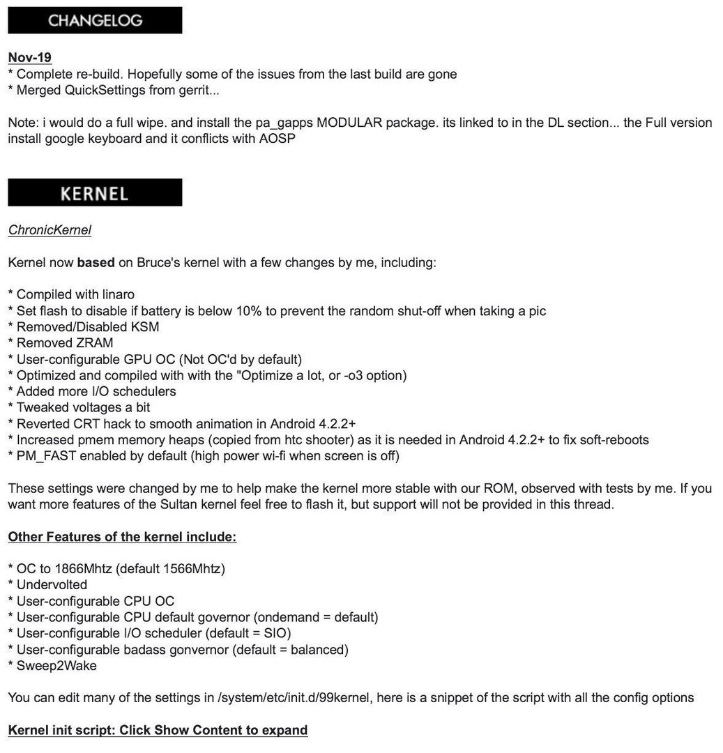

Albinoman war fleißig und hat ein neues Update veröffentlicht.
Neue Gapps !
Reaktionen: TomTim
schade funktioniert nicht
erst habe ich versucht als update über mein altes rom und dann noch einmal mit full wipe - geht beides nicht.
Im laufe des Tages wird wohl eine Überarbeitete Version erscheinen. Habe die Nov. 19 verlinkt für die die sie trotzdem ausprobieren möchten.
