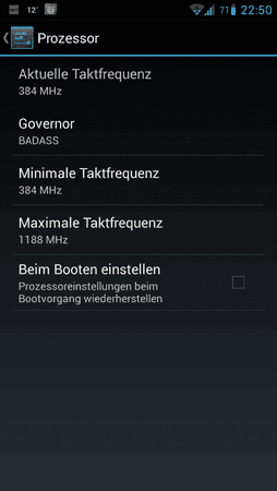

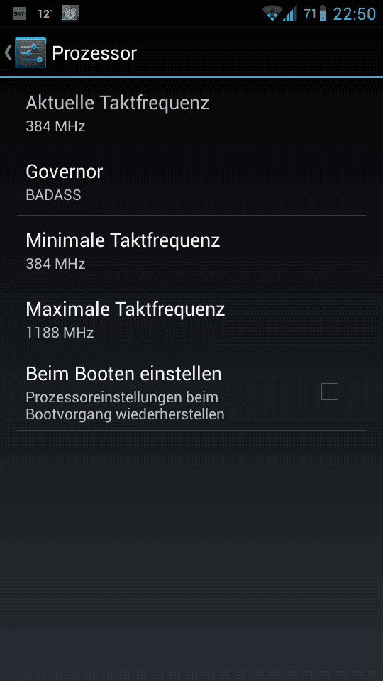

ich nehme an, du hast einstellungen ausschließlich in der 99kernel gemacht, so wie von tomtim beschrieben.
mittlerweile bearbeite ich die 99kernel nur noch mit dem mitgelieferten dateimanager, weil dieser weder ein backupfile anlegt was man hinterher wieder löschen muss noch die permissions und zugehörigkeit der 99kernel verändert - also man ändert die 99kernel mit dem dateimanager, speichert, rebootet und gut ist.
aber nach dem boot ist es gut, zu überprüfen ob die gemachten änderungen auch wirksam sind - dazu der anhang. man kann mit diesen einfachen bordmitteln (->einstellungen -> leistung -> prozessor ..) gut nachschauen, aber ihr dürft auf keinen fall die checkbox "beim booten einstellen" anklicken - weil wie gesagt änderungen dieser eisntellungen NUR über die 99kernel!
ich hab mal versuchsweise auf badass gestellt samt dem "preset" batterysaving und bin mit der maxfreq auf 1188000 MHz runter.
mal ein paar tage schauen, wie sich das anfühlt hinsichtlich performance und akkulaufzeit.
