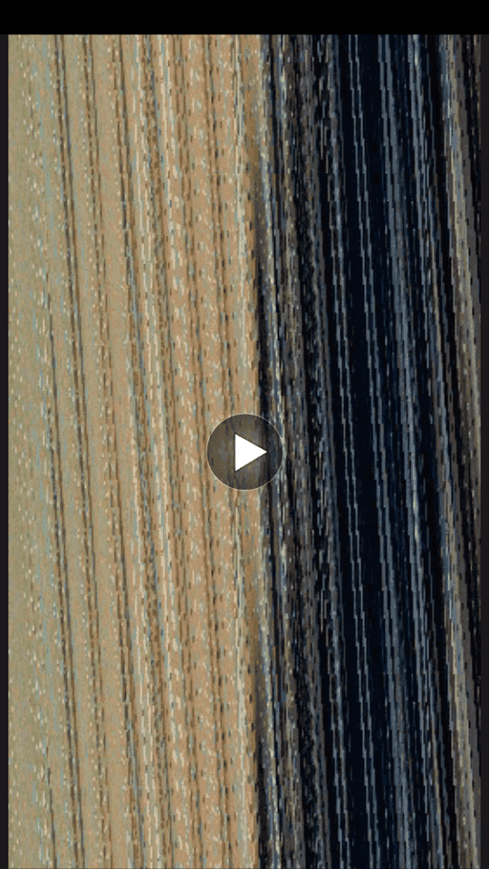

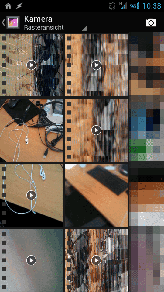

also nach dem Update vom 1. Mai und entsprechenden Tests kann ich folgendes mitteilen:
- Video mit Back-Kamera funktioniert. (großes ABER!)
- Video mit Front-Kamera funktioniert.
ABER: mache ich ein Foto, und darauf gefolgt ein Video, gibt es wieder nur ein fehlerhaftes Video, was allerdings auch abgespielt werden kann (siehe anhänge)
um dann wieder ein sauberes Video zu erhalten muss erst ein Video mit der Frontkamera aufgezeichnet werden.
Also kann ein Player-Problem hier ausgeschlossen werden, da die fehlerhaften Videos auch auf anderen Devices/auf dem PC so aussehen wie im Anhang.
Jemand ne Idee was das sein kann? Finde das verhalten sehr komisch.
Vielleicht kann jemand von euch auch mal genau das ausprobieren.
Foto machen, nicht aus der App raus, direkt danach ein Video machen.

Habe dies eben nachgestellt, aber ohne das Fehler auftauchen. Wie hast du die Version Mai 01 aufgespielt, als Update?

das Update wurde von hand auf die SD Karte kopiert und über das Recory geflashed und dann Dalvik und Cache gewiped. Also nicht über den integrierten Downloader.
Vorschlag: Nimm dir die Zeit und mach ein "Clean Flash" sprich Full Wipe.
Lade dir die Version Mai 02 und mach Full Wipe, ich bin zu 99% Sicher danach hast du dieses Problem nicht länger. Denn Du sitzt nun mehr als 6 Tage an diesem Problem und verschleppst es von einer zur nächsten Version.
