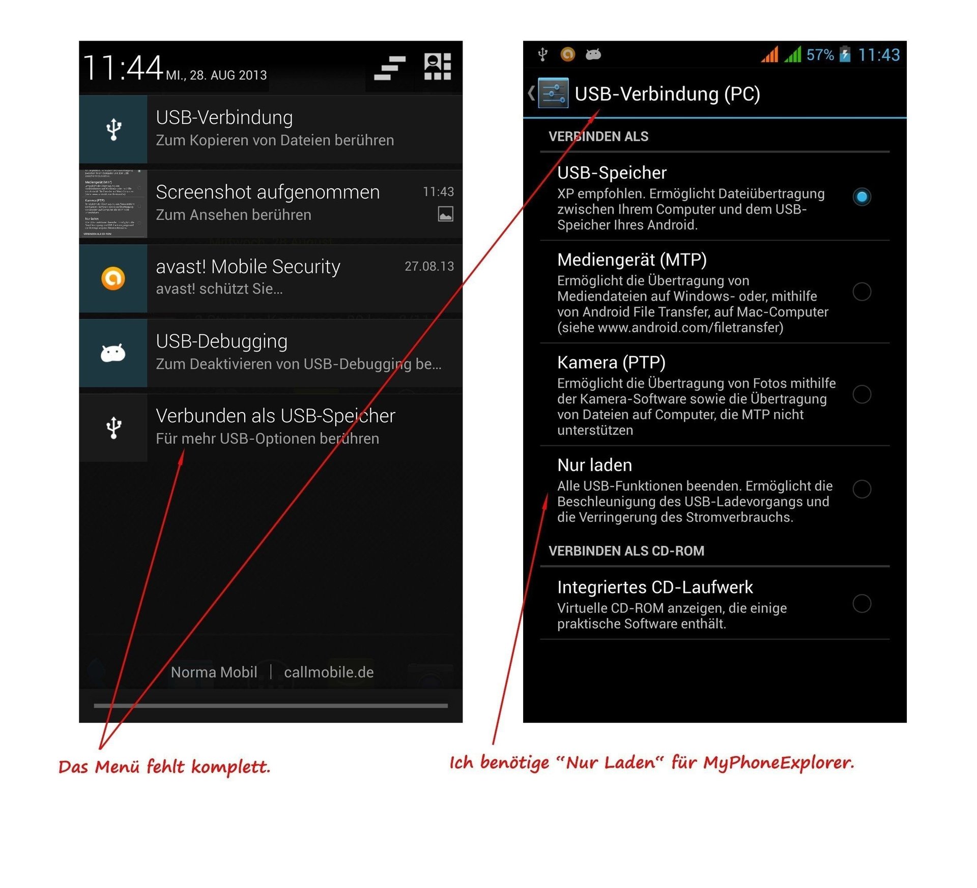

@TomTim,
wenn ich das HTC-Sensation per USB-Kabel mit dem PC verbinde, dann bekomme ich normal eine Auswahl “Verbunden als USB-Speicher“ mit der Option “Für mehr USB-Optionen berühren“. Hier kann ich dann zum Beispiel “Nur Laden“ auswählen (wird für MyPhoneExplorer benötigt), dieser Menü-Eintrag fehlt bei mir komplett.
Habe die ROM “CyanogenMod 10.2 – Aug. 25“ drauf, natürlich “Full Wipe“ vorher gemacht.
Habe mal einen Screenshot von meinem China-Handy Tianhe H920+ beigefügt.
