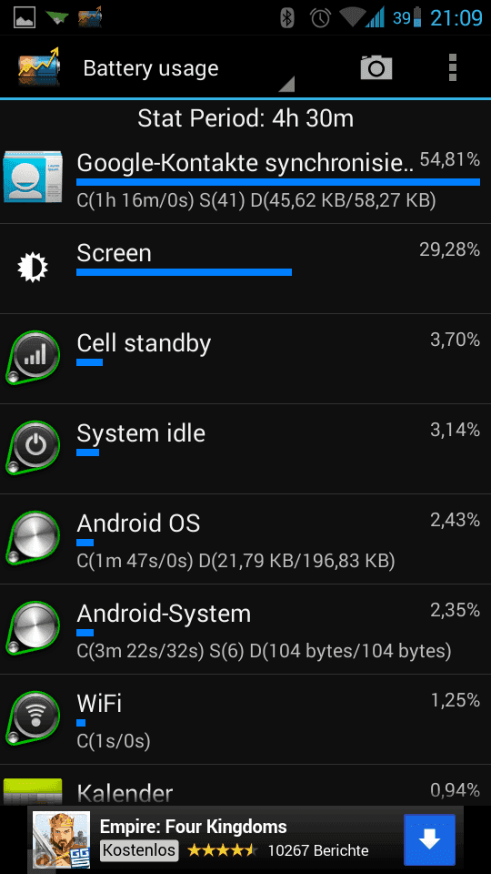

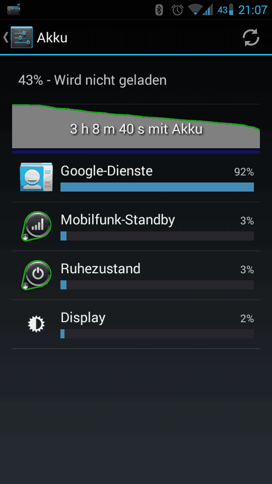

nachdem ich nach all meinen anderen Problemen nun gestern einen FullWipe gemacht und CM10.2 (cm-10.2-20130829-Albinoman887-pyramid) installiert habe, hab ich wieder ein Problem mit dem Akku, bei dem ich nicht weiter komme...
Und zwar, saugt mein Handy den Akku innerhalb von 6h leer. Schuld daran sind die Google-Dienste. (siehe Screenshots) Ich denke, dass es nicht unbedingt die Kontakte sind, so wie es im Battery Stats drin steht. Da werden einfach nur alle zugehörigen Pakete aufgelistet, und die Kontakte sind die obersten (glaube ich).
Ich habe im Google-Konto allerdings keine Kontakte hinterlegt, und die Synchronisation des GoogleKontos ist auch komplett deaktiviert.
Google+ sind auch keine Anmeldedaten hinterlegt.
Ich hab leider keine Ahnung woran das liegt bzw. was ich dagegen tun kann und hoffe, dass hier jemand mehr weiß als ich :)
Danke schonmal für eure Hilfe :)

Dieses Thema wurde auf XDA bereits angesprochen, ist dem Entwickler bekannt und wird wohl mit der nächsten Version behoben werden. In der Zwischenzeit gehe doch ganz einfach zurück auf eine ältere Version.
Reaktionen: Frostball

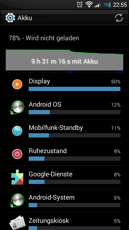

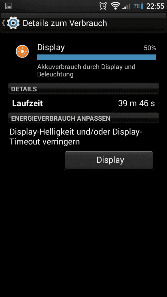

Was die Google Dienste und der Strom-hunger angeht: Ich habe einfach dem Entsprechenden Dienst die Rechte entzogen und fertig.
Im ersten Beitrag findet sich ein Link zu App Opd Starter, mit dessen Hilfe hab ich Google Play-Dienste das Recht entzogen auf den Standort zu zugreifen seitdem habe ich ruhe.
Auf dem Bild unten ist zu sehen das Google-Dienst nun mehr auf einen Anteil von 8% geschrumpft ist. Nach 9h 30 m noch 78% übrig, 40 Minuten davon war der Bildschirm an.
