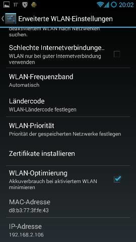

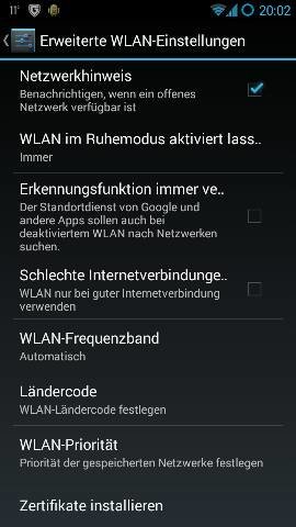

Nabend. Hab da mal wieder ein Problem und hoffe jemand kann mir helfen.
Wenn ich zu hause oder woanders WLAN an habe werden das Netz Symbol und das WLAN Symbol nach einer Weile grau und ich habe kein Empfang. Ich bin nicht erreichbar bzw bekomme auch jene whats App Nachrichten. Sobald ich WLAN deaktiviere oder kurz mit dem Handy Spiele gut wieder alles und die Nachrichten kommen alle auf einmal. Könnt ihr mir sagen wo der Fehler liegt?
Benutze 4.3.1 vom 28.10

schau mal bei wlan erweiterte einstellungen ob da wlan nach 15 minuten standbye deaktivieren.. um strom zu sparen an ist.. das könnte es sein...
Hab geschaut, so eine Funktion gibt es da nicht
Gesendet von meinem HTC Sensation mit der Android-Hilfe.de App

Wlan im ruhemodus aktiviert lassen.. "immer" das meinte ich ist aber richtig eingestellt.. hm wenn dein netz und wlan ausfällt ist es evt. irgend ein programm? LAMA oder sowas das die "netze" zum energysparen aus stellt?
Das einzigste was ich benutze ist greenify. Aber das packt nur Apps in den Ruhezustand. Hab Grad nochmal geschaut. Mmhh. Dann warte ich wohl auf 4.4 und gucke ob es da besser ist.
Danke dir
