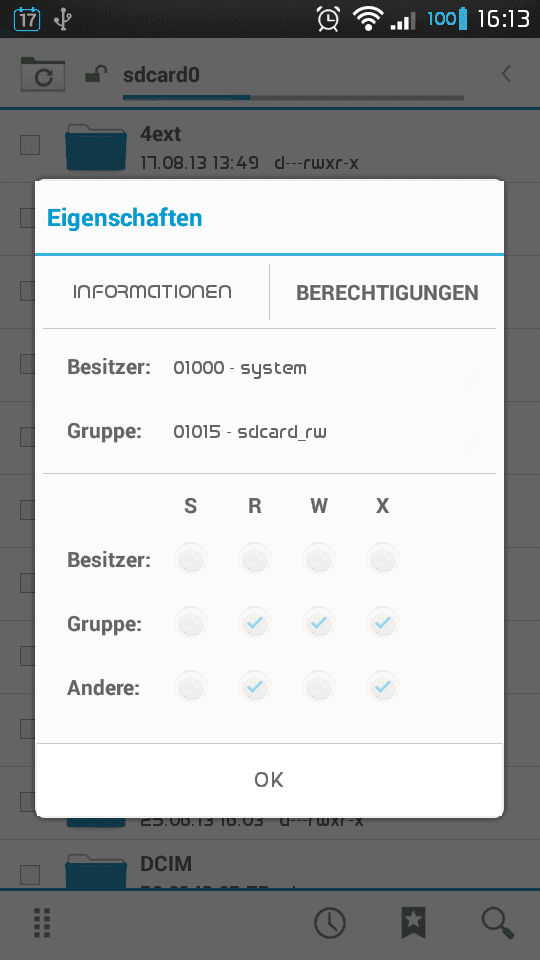

Ich meinte folgendes:
Ich habe auf meiner Speicherkarte Ordner, die
- Alarm
- Notification
- Ringtone
heissen. In diesen Ordnern sind Töne enthalten.
Nun möchte ich diese Ordner ins Android 4.3 integrieren, damit diese Töne erkannt und auswählbar sind.
Bisher habe ich nach jedem Update der ROM per Rootmanager die Töne in /system/media/audio kopiert und den Androiden neu gestartet, was ich etwas umständlich finde.
Muss ja einen Sinn haben, das diese Ordner auf einmal auf der Speicherkarte angelegt wurden.

Immer diese Missverständnisse. Also ich habe dich ebenfalls falsch verstanden gehabt. Das CM 10.2 Die Ordner Automatisch erstellt hat habe ich eben erst gesehen nach deinen Beitrag #121, ich war der Meinung du hast diese auf der SD erstellt und möchtest den Inhalt auf den internen Speicher verschieben.
Aber nun habe ich dich verstanden glaube ich.
Habe es eben selbst probiert, wenn ich auf der SD in den Ordner "Alarm" ein soundfile einfüge dann steht er mir beim Wecker zur Auswahl zur Verfügung. Du brauchst den Inhalt der drei Ordner also gar nicht mehr auf den internen Speicher verschieben. Probier es mal aus mit einer neuen Melodie.

Ja, jetzt hast du mich richtig verstanden... :thumbup:
Leider funktioniert das bei mir aber nicht. Ich bekomme die Töne der Ordner nicht zur Auswahl angezeigt.
Ok, ich habe zwei Ideen.
Erste, es mangelt dem Ordner an Rechten.
Rufe doch bitte mal den Dateimanager auf, halte den Ordner "Alarm" gedrückt und in dem Popup das nun erscheint "Eigenschaften" auswählen, hier sollte unter Berechtigungen folgendes wie auf dem Bild eingestellt sein.
Falls das bei dir ebenfalls so sein sollte dann kommt Idee Nr. zwo
Und zwar die Ordner Umbenennen in:
Alarms
Notifications
Ringtones
also bei allen ein "s" beifügen.
Ähm ich glaube das dürfte das Problem lösen.
Reaktionen: heiweb5
Das ist ein vfat-Dateisystem, TimTom, das hat kein Rechtesystem. ;)
Reaktionen: TomTim
Du bist der Fachmann hier, ich versuche nur durch Logik und Ausschlussverfahren das Problem zu lösen - da die Ordner bei mir ja erkannt werden. :blushing:
Ich denke aber auch, dass er sich vertippt hat oder das 's' fehlt. Manchmal ist es auch nötig, die drei Ordner in einen Ordner namens "media" zu stecken. Das sollte aber eigentlich seit ICS nicht mehr der Fall sein.

:thumbsup: werde es gleich mal testen...
Bei mir ging das mit "notifications, alarms und ringtones" ganz einfach. ich habe den Ordner entpackt, und jeweils den Inhalt dieser dann in die auf dem Sensa kopiert. Ging ganz einfach und seitdem ruft meine Mutter immer mit dem Imperialen Marsch an! ^^
