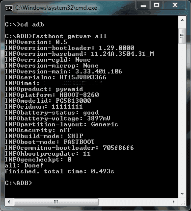

Guten Abend an alle - hier nochmals die Nachfrage:
Ich kann alle ROMs bis 10.1 installieren, 10.2 über 4ext läuft die Installation durch beim Reboot bleibt der Bootvorgang stehen - grüner HTC Schriftzug, weißer Hintergrund
Ich habe sowohl mit Full Wipe & Neuinstallation als auch mit update vom Albinoman-Rom 4.2.2 versucht. Immer selbes Ergebniss. Rückspielen des Backups ist kein Problem, Handy läuft danach wieder.
Ich freue mich über eure Hilfe
**** checksum md5 stimmt überein, akt. Radio installiert, s-off & HBoot-Version 1.29

Wenn die Version vom 16. 08 nicht Bootet dann könntest du es noch mit der Version 13. 08 probieren oder du wartest bis die nächste Version bereit steht.
Danke für den Hinweis, auch dies habe ich schon probiert mit dem selben Ergebnis - unter anderem auch dieses probiert.

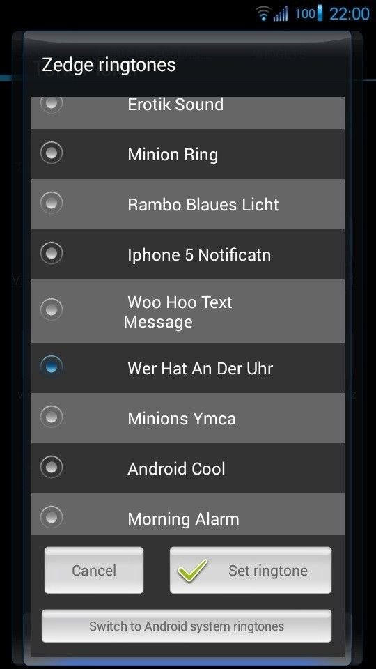

Jetzt verstehe ich erst, was @heiweb5 überhaupt will :smile:
Der Medienspeicher soll seine Soundfiles anzeigen.
Mit der Rom hat das aber herzlich wenig zu tun, eher mit Jelly Bean.
Du willst quasi deine Sounds ins System einbinden, damit das System es auch lesen und verwenden kann.
Tone Picker konnte das mal ... bin da aber nicht mehr so auf dem Laufendem.
Es gibt im Store eine App namens Zedge. Die kann das noch.
Die unterste Zeile auf dem Bild lesen!

welche CID hast du?

Mit welchem Player versuchst du denn die OGG Files abzuspielen @heiweb5?
@JulianDarkBlue:
Wieso Player?
Ich möchte die Töne von den Ordnern auf der SD Karte unter Töne im System anzeigen lassen...
@heiweb5, warum sollte das System Dateien anzeigen, die es eh nicht abspielen kann?
Töne sind zum Abspielen da, oder hab ich da was verpasst? :glare:

Scheinbar liegt es an der Hardware, denn im Sensation sind unterschiedliche Panel verbaut 1x AUO Panel damit bootet 4.3 und 1x Sharp Panel damit boot 4.3 wohl nicht.
Dies ist zumindest mal eine These auf XDA, inwieweit dies den Tatsachen entspricht hmm...
Das stimmt schon, aber die systemeigenen Klingeltöne werden ja auch angezeigt...

Sooo .... letzter Versuch @heiweb5 :smile:
Ich hab dir mal ein paar Testdateien angehangen. Entpacken und gewünschten Klingelton auswählen und mit Rootexplorer z.B. nach System/media/audio/ringtones kopieren, oder in SDcard/media/audio/ringtones.
Handy einmal neu starten. Jetzt sollte dein Klingelton im Medienspeicher zur Auswahl angezeigt werden.
Ein hilfreiches Programm zum Umwandeln von MP3 Files in OGG Dateien ist z:B. Format Factory.

@JulianDarkBlue:
danke für deine Hilfe, aber genau das wollte ich ja umgehen.
Ich wollte nicht immer nach jedem Update meine Klingeltöne per Rootexplorer einbinden müssen, sondern wollte, das diese aus den Ordnern auf der SD Karte erkannt werden.

Wenn du meinen Beitrag aufmerksam gelesen hast @heiweb5, dann müßtest du festgestellt haben, dass ich zwei Möglichkeiten aufgeführt habe. Sind die Dateien im richtigen Format und Ordner, werden sie vom System auch von der SD Karte erkannt.
