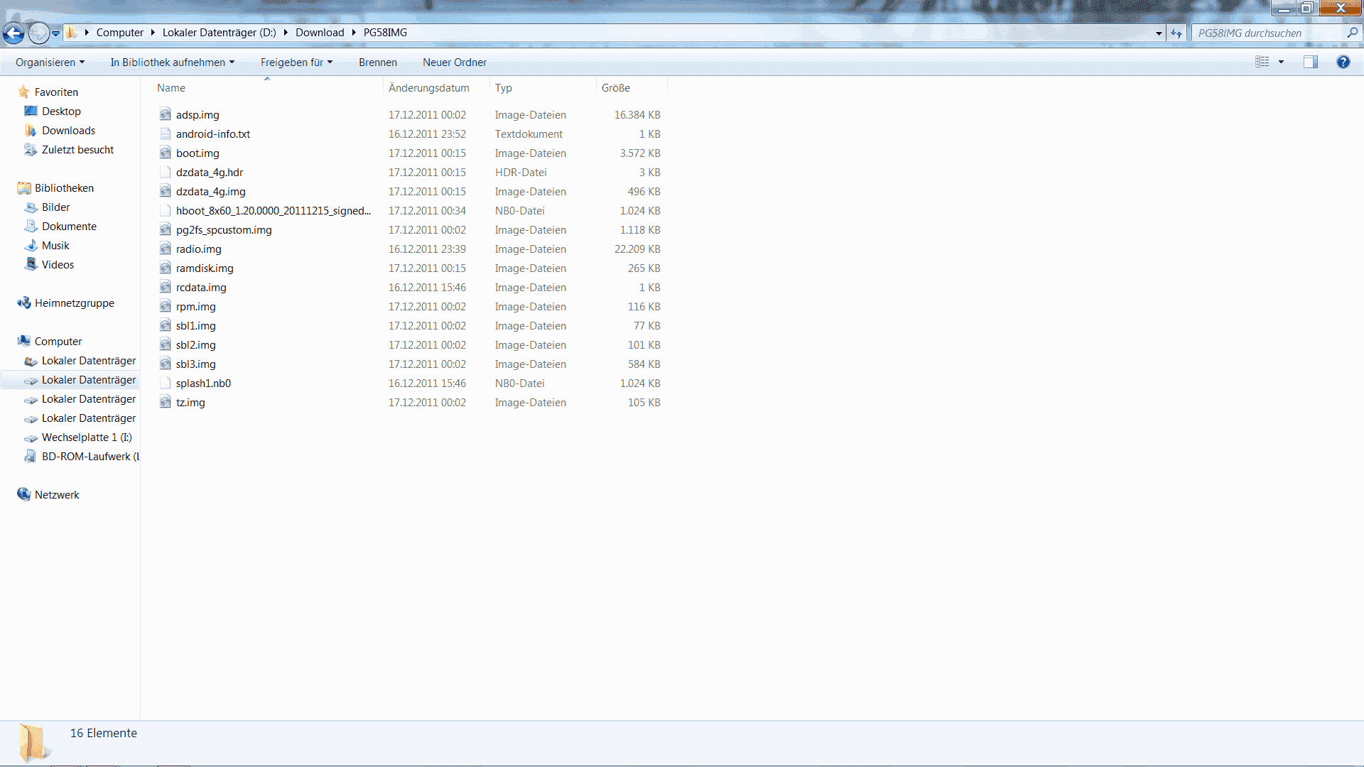

das ist ne PG58IMG.zip also schwer ist es nicht, aber danach???
Vor allen dinge was bewirkt es wenn man andere Roms aufspielen will.
Auf deren Homepage : Your HBOOT will be updated to 1.20 and will appear locked DO NOT WORRY YOUR PHONE IS STILL S-OFF
Gesendet von meinem Sensation mit der Android-Hilfe.de-App
Mein HBoot ist 1.17 das würde heissen ich hätte danach 1.20 aber da steht doch auch was von das die Partition verändert wird oder?
Ich blick da kaum noch durch :/
hab die datei mal entpackt, HBoot 1.20.000 ist drin Ramdisk.img
