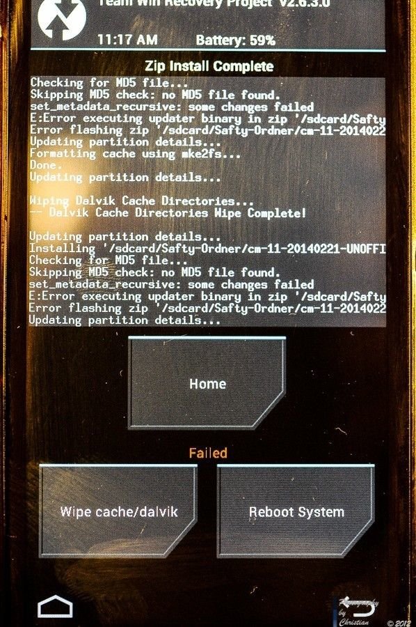

da ja alle so begeistert von der Rom sind,wollte ich mir sie auch mal ansehen. Leider bekomme ich bei der Installation eine/keine Fehlermeldung.
Könnte mir da vllt mal einer helfen, ich weiß nicht was da schief gelaufen ist.
Du brauchst mindestens TWRP 2.6.3.3.
vielen Dank für die schnelle Antwort. Ich habe nun die Datei 2.6.3.3 gefunden. Allerdings liegt mir diese nur als .img vor. Wie muss ich das jetzt flashen.
Sry hab da echt keine Ahnung von. :unsure:
Mit "fastboot flash recovery dateiname.img".
er findet das image nicht, oder sagt falsches images.
Du hast das Recovery aber im gleichen Verzeichnis, wie die fastboot.exe, oder? Wenn ja, eventuell mal auf Rechtschreibfehler beim Eingeben achten. Oder noch besser, nur die ersten zwei Buchstaben vom Dateinamen eintippen und dann mal auf Tabulator kloppen.
mfg Marcel

ich glaube ich bin zu dumm dafür, ich welchen Verzeichnis liegt denn die fastboot exe´?
Also hast du sie gar nicht. Schau mal in der Repo in meiner Signatur.
ok habe ich, nur habe keinen Schimmer wie es weiter gehen soll. ich habe wohl mein Handy im Fastboot Modus. Aber bei den beiden .bat Dateien passiert nichts. Gibt es keine Anleitung wie ich das Schritt für Schritt durch gehen kann. Das hier kann ja nicht im Sinne des Erfinders sein, dass ich nun JEDEN Schritt erfragen muss. Ich komme mir dabei selten dämlich vor.
Wenn das zu kompliziert ist, lasse ich es lieber sein, bevor ich es noch bricke.
Was für Batch-Dateien? Du musst mit Windows + R erstmal ein CMD-Fenster öffnen. Du hast doch Root und TWRP, du musst dich doch mit Fastboot auskennen.
nein tue ich nicht. Ich kenne mich damit KEIN Stück aus. Nur weil ich ein Root Anleitung runter arbeiten kann, heißt das nicht das ich mich damit auskenne. Ich bin froh das es mit dem rooten geklappt hat, weil die Anleitung dem entsprechend war. Nur dafür brauch man kein Wissen in irgentwas haben.
Naja ich sehe schon, dass wird wohl zu hoch für mich sein. Dann mache ich wieder eine etwas ältere Version drauf.
