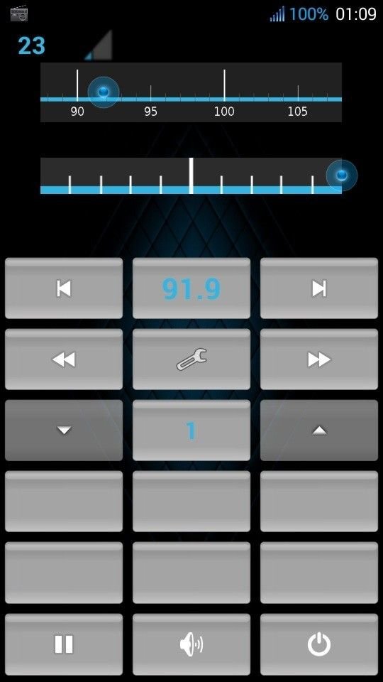

Jetzt habt ihr mich aber neugierig gemacht. :winki: Hab die App Spirit FM lange nicht genutzt. Hab sie mir grad mal installiert. Funktioniert mit dieser Rom tadellos, ganz altmodisch über den Äther. Kopfhörer muß dabei eingesteckt sein, dient als Antenne. :thumbsup:
w00t?? Was ist denn das für ne Version?
