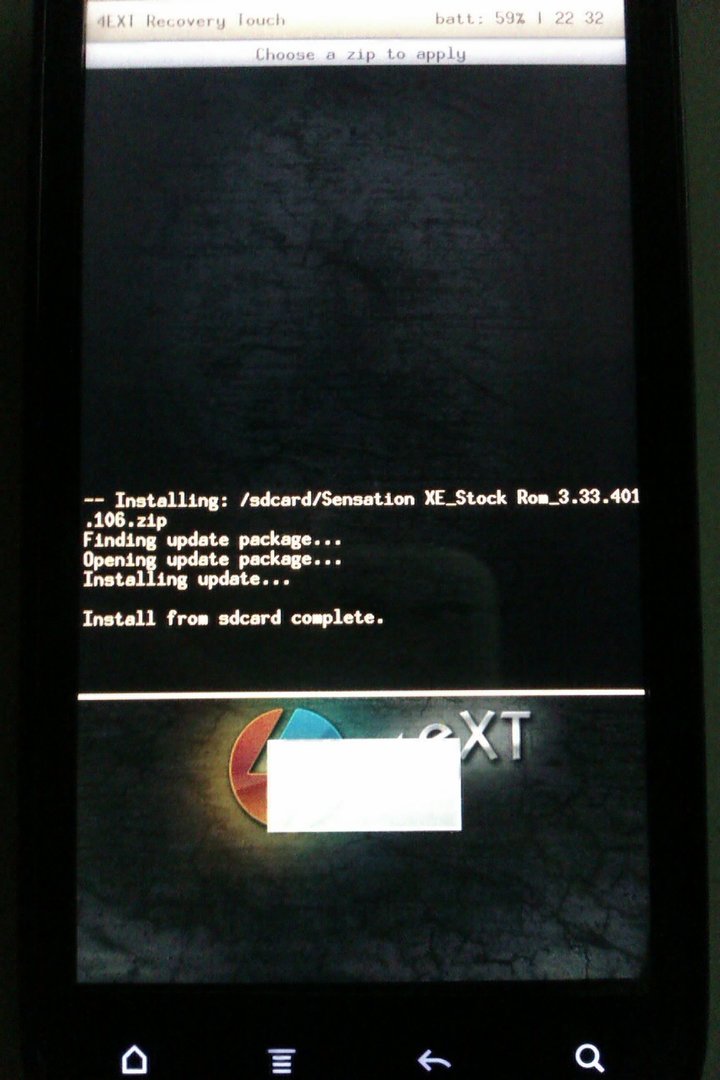

Bin gerade dabei das neue Rom zu flashen. Mal schauen wie sich die 3.33 so macht.
Hat leider nicht so gut funktioniert das Update, Wlan und einige Apps haben nicht mehr funktioniert :-( Hab jetzt einen Full-Wipe durchgeführt und spiele jetzt alles mit Titanium-Backup neu ein.
Update ????? Was für ein Update?
Gesendet von meinem HTC Sensation Z710e
Er hatte Automatisch die Version 3.32 auf 3.33 upgedatet.
Nur bekomme ich das WLan nicht mehr zum laufen.
Hab jetzt die Firmware mit PG58IMG.zip geflasht, fulwipe durchgeführt, rom installiert. Wlan geht immer noch nicht.
Danach hab ich nen Custom Kernel von Faux installiert, Wlan geht immer noch nicht.
Vielleicht liegt es ja an der XE Version. Ich Probier das ganze jetzt noch ein mal und wenn es immer noch nicht läuft nehme ich die Standart Sensation Rom.

x2ht1 schrieb:
So hab jetzt das boot.img von der 3.33.401.6 über die 3.33.401.106 (also Standard Sensation boot.img über die XE Rom) geflasht und jetzt geht das Wlan.
Mit dem XE boot.img hat es nicht funktioniert.
