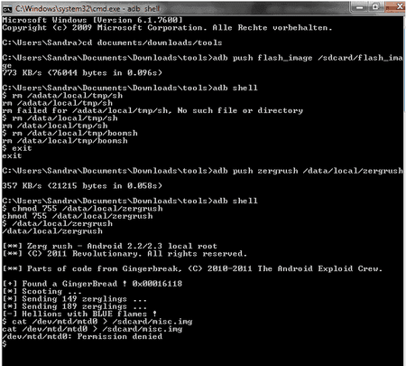

Beim Befehl "cat /dev/mtd/mtd0 > /sdcard/misc.img" bekomme ich jedoch eine Fehlermeldung, "cannot create /sdcard/misc.img: permission denied"
Was mach ich falsch??
Du hast keine temporären Root Rechte erhalten!
Zeig mal was zergRush sagt!
Das hab ich mir fast gedacht, weiß aber nicht warum...
Im Anhang ein Screenshot vom Eingabefenster!!

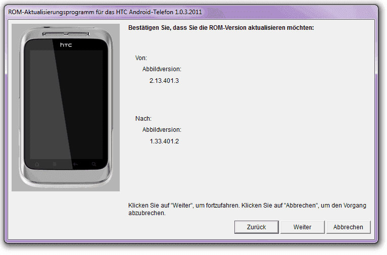

Ergänzung 1:
Im nächstem Schritt erkennt die das RUU-Tool Version 2.13.401.3 und will auf 1.33.401.2 updaten! Siehe Screenshot.

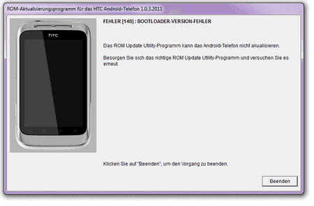

Ergänzung 2:
Am Ende gibt es den Fehler [140]: Bootloader-Version-Fehler. Siehe zweiter Screenshot.
Richtig, zergRush konnte auch bei deinem Ws keine Rootrechte erlangen. Das ist bei einigen Geräten immer der selbe Fehler. In dem Fall gibt es nur die Möglichkeit zu versuchen die Rootrechte per tacoroot.bin zu erhalten, alle Änderungen zu machen und dann das Root wieder entfernen.
Gibt zum Thema tacoroot ne Anleitung von mir hier im Forum.
