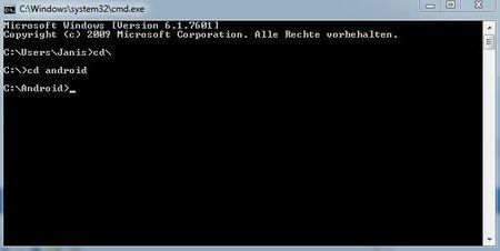

Ich probiere es gerade mit dem ersten Link. Aber ich habe das Problem, dass im Cmd Fenster steht: C:\Android> und nicht C:\Android\. Und es funktioniert leider nicht, er gibt an, dass die CWM Recovery Datei nicht geladen werden konnte. Woran könnte das liegen?
Bitte mach einen Screenshot, dann kann dir leichter geholfen werden ;)

Wie fügt man denn ein Bild hier ein? :D
Indem man in der Direktantwort auf v<erweitert klickt, dann siehst D unter der Eingabemaske die Möglichkeiten, Dateien hochzuladen.
Markus
Reaktionen: leather-face und JanisH
Ok, geschafft.

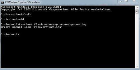

Das ist der Fehler.

Das CWM-Paket hast Du aber entpackt und dann NUR! diese Dateien im Ordner c:\android?
Oh, müssen die Dateien in den Ordner C:\Android? Ich hab sie jetzt direkt auf C:\, weil das so auf der Website stand. Aber ich probier's mal.
