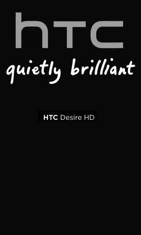

Hallo liebe AHler,
versuche die ganze Zeit ein bmp in ein img file umzuwandeln. Leider kann ich das Windows tool nicht verwenden (Linux). Vielleicht ist ja jemand so nett und wandelt mir das um.
Eine Lösung wäre natürlich auch interessant (ich hab leider nichts gefunden)
LG :)
Hier wäre das Bild. (Bitte nicht lachen ;-))
Picasa Web Albums - Alvar Hanso - AH

@Stoney / Alvar Hanso: Falls sich das nich erledigt hat: Normalerweise sind die Splash-Images 750kB groß - da stimmt was nich mit dem Image.
  • timeturn1.zip

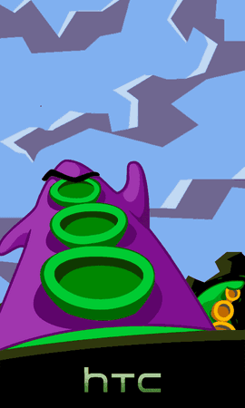

Und wer den tollsten Splashscreen auch haben will (Credits an jemanden vom XDA-Forum):
  • PD98IMG.zip
