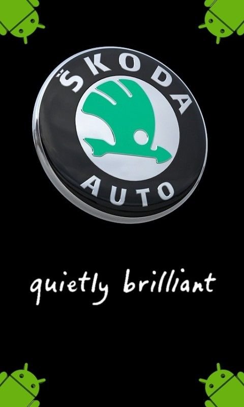

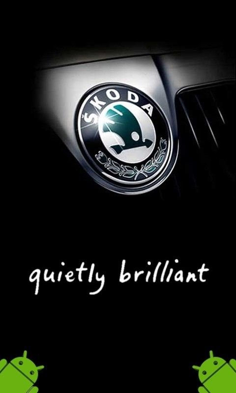

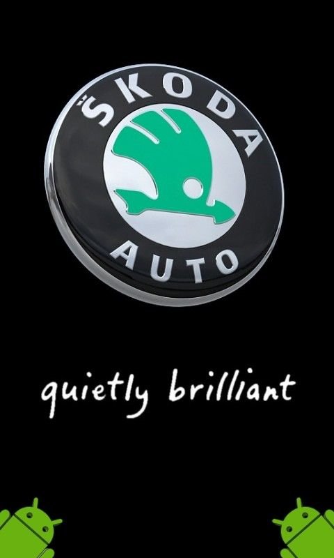

Ich habe auch mal 3 einfache Splash 1 für Škoda liebende Menschen gebastelt. :love:

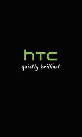

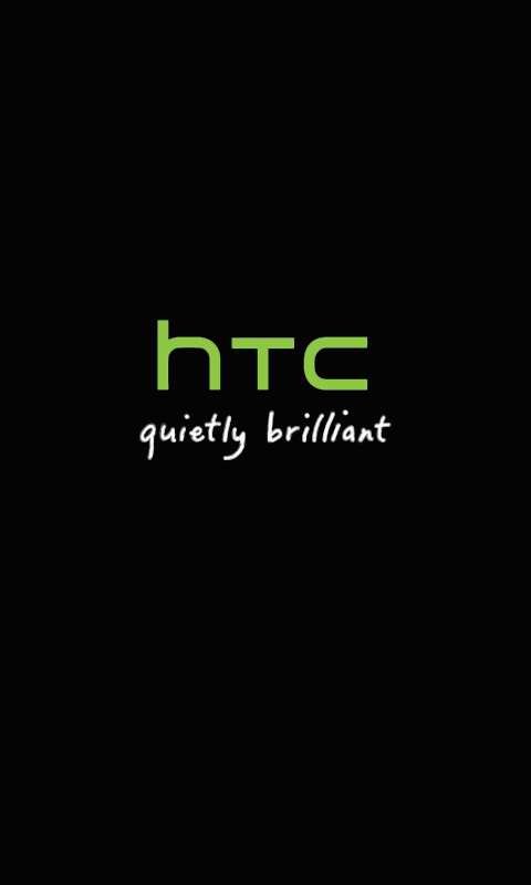

Habe eure Beiträge mal in den dazugehörenden Thread verschoben. Entweder benutzt Du das Tool was im Eingangsposting beschrieben wurde oder Du lädst ein Spash Image herunter und flasht das per fastboot:
fastboot flash slpash1 <pfad-zur-datei-splash.img>
Das steht aber auch in diesem Thread auf der ersten Seite.
PS: Habe mal als Beispiel einen Splash-Screen als Image angehängt, damit Du das direkt per Fastboot flashen kannst:
