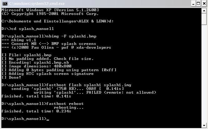

Hä??? Habe alles mit dem Tool durchgeführt, das Tool sagt auch, daß alles fertig ist. Das DHD bootet neu, ist immer noch T-Mobile drauf. Einer eine Idee???...
Habs jetzt manuell über Fastboot versucht, klappt auch net, kriege immer Fehlermeldung. Ich lade mal ein Screen von der Meldung hoch, viellleicht kann mir einer helfen, hoff...
S-Off hast Du aber oder?
Habs jetzt hinbekommen, lag tatsächlich am S-Off. S-off hatte ich zwar, konnte Custom Roms und so installieren, aber mit dem Splash ging irgendwie net. Habe mit Easy S-off Tool nochmal durchfeführt, jetzt geht es:)...
