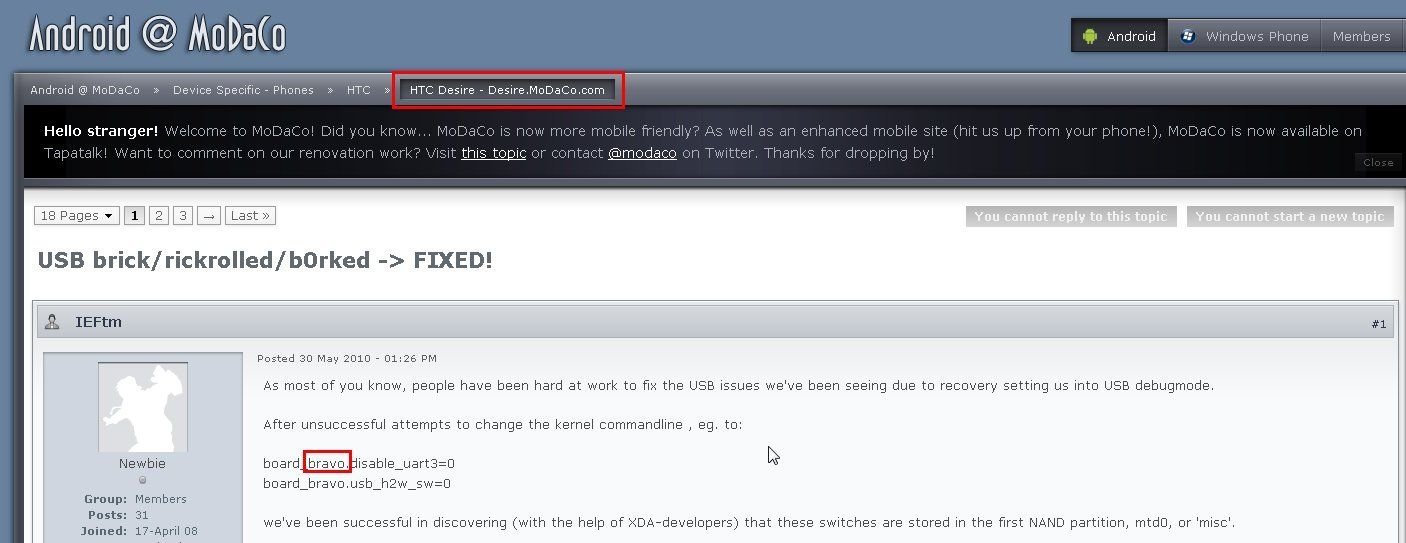

Aem update.zip auf dem Desire HD? Hab sowas zuletzt auf dem Milestone zum roten gesehen - welche Anleitung benutzt Du?
Im Bootloader muss oben ENG S-off sehen, erst dann ist der ENGineering bootloader drin, der das flashen unsignierter Images zulässt - die Grundvoraussetzung zum flashen eines Recovery. Steht da SHIP, ist es der SHIPped bootloader, also der vom Auslieferungszustand. S-Off bedeutet das die Sicherheit deaktiviert ist, bedeutet im Bootloader i.d.R. das Radio S-Off ist. HBoot S-Off ist der genannte Engineering Bootloader.

Hast Du das Hack Tool denn benutzt? Poste mal den Link zu der update.zip
OK das erklärt einiges. Der Thread bezieht sich auf das Desire ohne HD. "Bravo" ist der Codename des Desire, das Desire HD heißt "Ace".
Oh man.... und ich dachte da wär kein unterschied. :x
Aber wo muss ich die 2 Befehle jetzt eingeben, wenn ich mit dem Programm nicht mal mehr auf mein Handy zugreifen kann?
