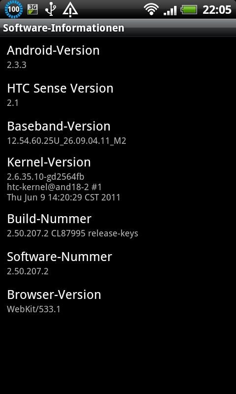

Hallo Gemeinde,
nachdem ich jetzt schon einige Tage hier lese und versuche erhoffe ich mir ein wenig Weisheit von euch.
Ich scheitere schon an der Goldcard. Nummern "ziehen", Mailen und editieren ist alles kein Problem. Das fängt nach dem edit der Datei an, dann sagt mein HTC das die SD defekt ist, habs jetzt mit vier Karten durch, immer genau nach anweisung und jedesmal die Fehlermeldung der defekten SD. Wenn ich dann die Meldung ignoriere und die RUU ausführe (als Admin) kommt nach einiger Zeit die Meldung das das HTC nicht mit dem PC verbunden ist.
Auch andere Methoden klappen nicht, wie die in der DOS-Box manuell eigegebenen Befehle. Ich bekomme zwar auch #, wenn ich das DHD dann aber starte haut die PD98IMG.zip nicht hin. Irgendwo haut da was nicht hin, vermutlich war ich zu schnell mit den Updates (siehe screener)
gruß
Aha. Und es "sagt" also im Wortlaut exakt das:
Interessant. Mein DHD kennt keine "Fehlermeldung der defekten SD.". Fehlermeldungen lauten bei mir meist anders.

Also unter Software-Information steht bei mir
Android-Version: 2.3.3
HTC Sense Version: 2.1
Build-Nummer: 2.50.405.2 CL87995 release-keys
Software-Nummer: 2.50.405.2

Und nein, du hast kein Branding (wusste garnicht, dass es überhaupt brandingfreie DHDs gibt), also brauchst du keine GoldCard.
