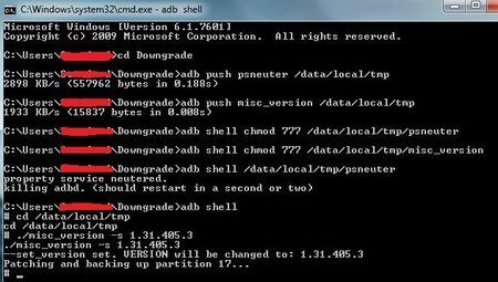

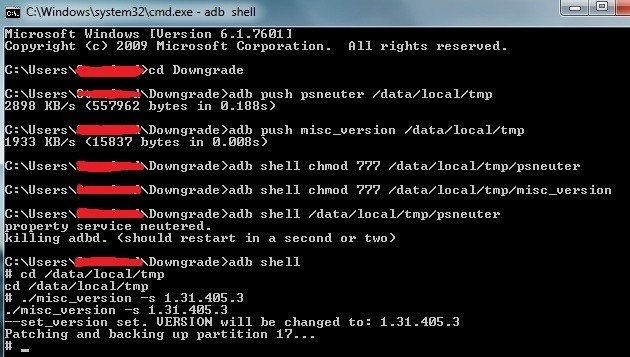

Kam denn das "#" Zeichen nach dem du im cmd fertig warst? Wenn nicht hast du kein root.
Ja das # Zeichen kam zum schluss bei der CMD.exe...
Hat alles genauso funtkioniert wie bei der Anleitung, AUSSER die Fehlmeldung (Older Version....)im Bootloader

Leute kann mal jemand ein screenshot von CMD machen wenn das "#" ist? ich erkenne keines-.-
Hier mal ein Konsolen-Screenshot (aus dem xda-Forum):
hey danke, habs selber schon rausgefunden was mein fehler war :)
ehmm. man muss enter drücken dann kommt erst dieses "#"
sollte man lieber hinzufügen, weil auch wenn man nur einfügt macht er irgendwas und das hat mir den anschein gegeben dass ich nichts machen muss (bsp. enter drücken)
