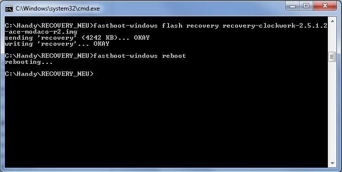

so ich geb da mal nen screenshot rein.
also da siehts ja aus als würde alles funktionieren oder?
ist aber leider nicht so
im bootloader dann auf recovery - geht nichts...
und an der cwm version kanns auch nicht liegen
hab vorher schon auch die 2.1.5.3 ausprobiert

Nach dem Screenshot ist die Recovery doch installiert.
Aber wenn Dein Gerät immer noch nicht startet, dann erstmal versuchen einen Factory-Reset zu machen.
Wenn das nicht hilft, eine RUU einspielen.
