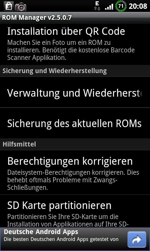

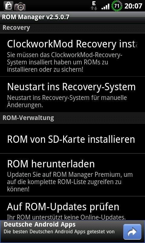

Man kann jetzt mit dem 'ROM MANAGER' aus dem Market noch einfacher die Clockwork Mod Recovery bzw. Update.zips und ROMs flashen. Somit kann man sich die alte Anleitung >> sparen.
EDIT 1:
Einige User berichten daß die Recovery bei Ihnen über der ROM Manager nicht korrekt installiert wurde; https://www.android-hilfe.de/forum/...rufezeichen-in-der-recovery-thread.59962.html
Es empfiehlt sich daher die Recovery ein zweites mal über den ROM Manager zu installieren. Klappt das auch nicht sollte man die Recovery nach der alten Anleitung >> manuell installieren.
Einfach die ROM Manager App aus dem Market laden... Recovery im Menu des ROM Managers auswählen, flashen & fertig.
