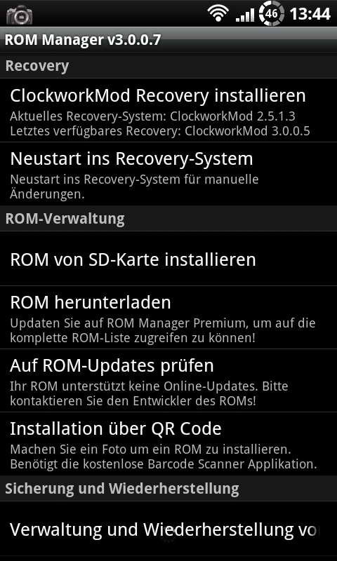

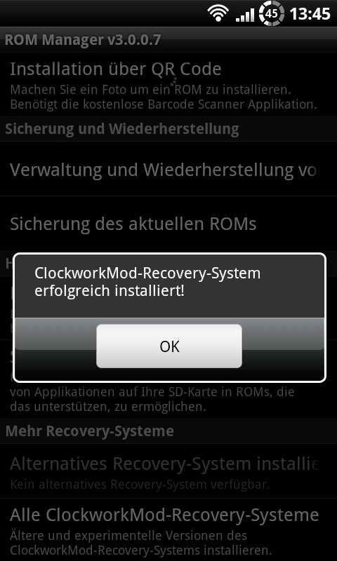

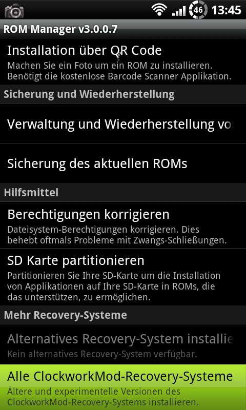

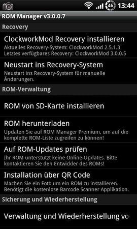

Sei noch erwähnt, das man mit dem ROM Manager ganz einfach das alte Recovery zurückinstallieren kann (kam im Deiner Liste etwas zu kurz, hab ich auch erst überlesen).
Wenn der ROM Manager euch dann nicht mehr mit dem Update nerven soll, installiert euch "DroidWall", stellt den oben von Whitelist auf Blacklist um und packt den ROM Manager in die Blacklist, dann ist ruhe :thumbsup:
Im ROM Manager geht CWM 2.5.1.4 nicht, nehmt daher die bekannte Version 2.5.1.3.
