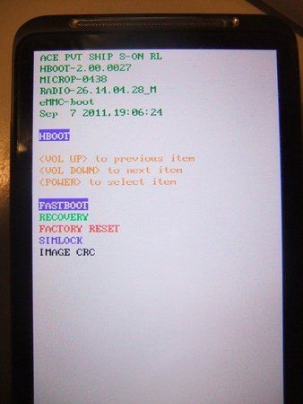

Mach mal ein Screenshot vom HBOOT bzw. schreib mal hier hin was da alles steht.
Hallo JediDevil,
danke für deine schnelle Antwort.
Im Anhang ist sin Foto vom dem HBOOT.

Wenn du Glück hast, kannst du das ROM manuell neu flashen.
Voraussetzung:
Bootloader per HTCdev entsperren.
(Anleitung ist bei HTC bereits sehr detailliert & auch über die Forensuche verfügbar)
Melde dich anschließend wieder hier, sobald du oben im HBoot "UNLOCKED" stehen hast.

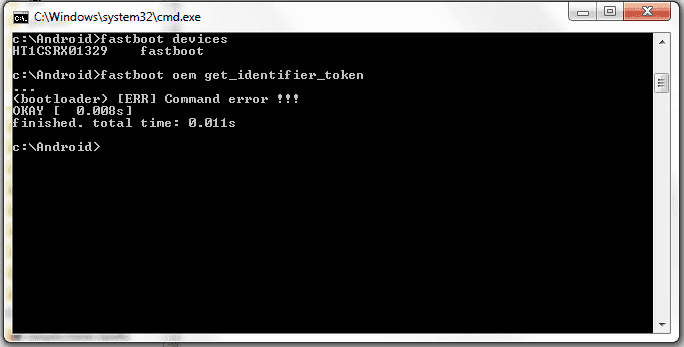

ich habe auf htvdev alles bis Step 8 "Type in Command Prompt: fastboot oem get_identifier_token." gemacht.
Bei dem Kommando "fastboot oem get_identifier_token" folgt ein fehler.
Ich habe aber vorher mit "fastboot devices" überprüft ob das Gerät auch gefunden wird.

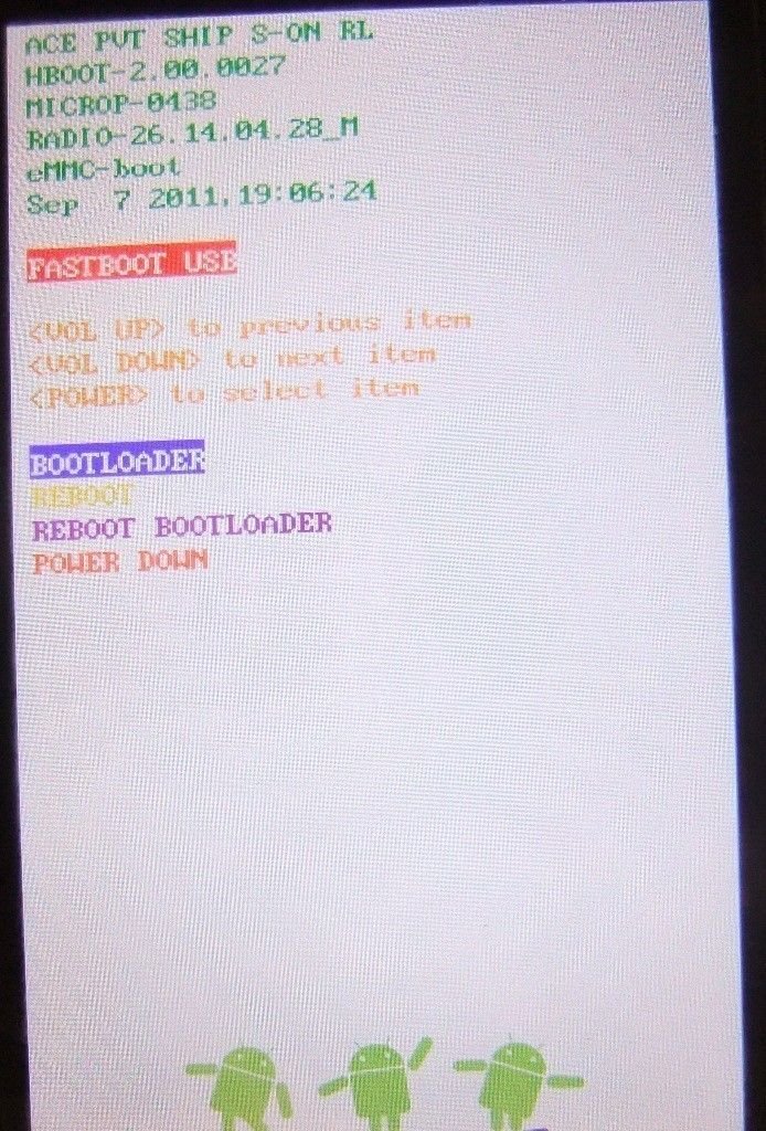

Im Anhang ist einmal das Foto von meiner Konsole und zur sicherheit auch ein Foto von dem DHD im FASTBOOT Modus.
An dieser stelle weiß ich nicht wie ich weiter vorgehen soll. Habt ihr Ideen?

Du solltest den Bootloader aktualisieren - wie im ersten Schritt bei HTCdev angegeben war (Tabelle).
Starte den Vorgang bei HTCdev von Neuem und du kommst wieder an die Stelle.

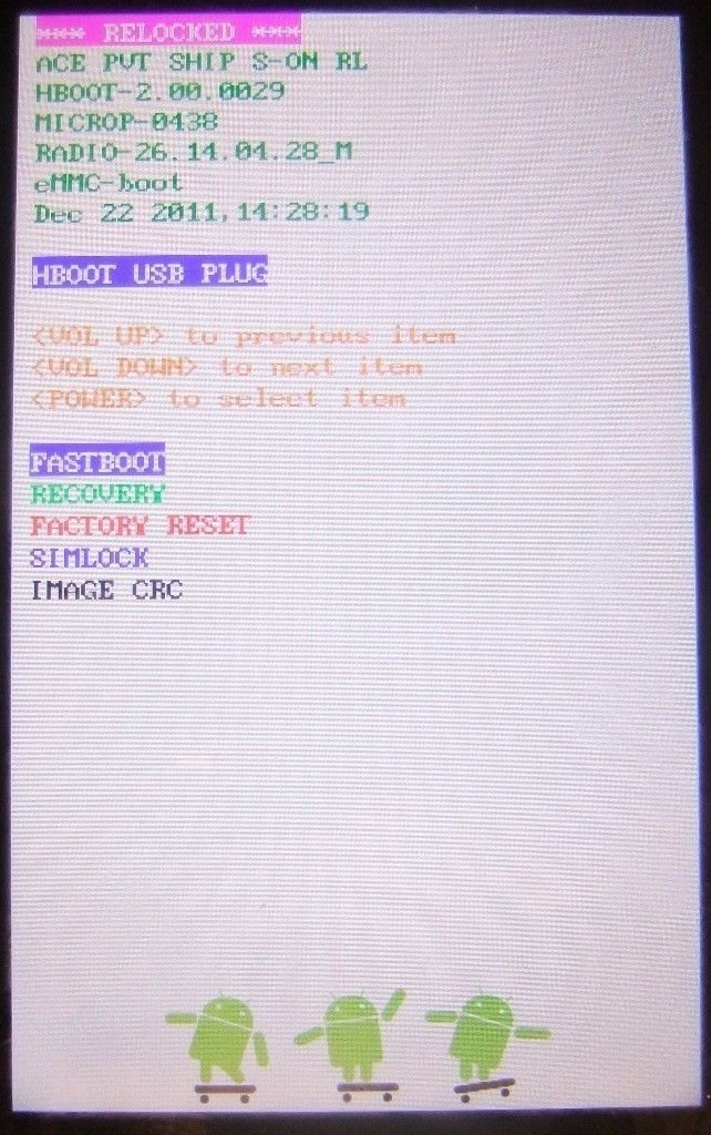

So htcdev hat soweit geklappt und in meinem HBOOT steht oben dick in Pink "*** RELOCKED ***" (siehe Anhang).
Du sagtest: "Wenn du Glück hast, kannst du das ROM manuell neu flashen".
Wie gehe ich da jetzt vor? Ich finde im WorldWideWeb einiges, würde aber auch gerne von einem Profi wie dir die vorgehensweise hören. ;)
Ich werd' nicht mehr... :D
Wieso hast du es wieder gelockt? (RELOCKED)
Du brauchst "UNLOCKED"! (siehe oben)
Aus irgendeinem Grund hast du wahrscheinlich im Nachhinein "fastboot oem lock" ausgeführt. Lass das sein!
Nochmal das BIN-File aufspielen und entsperren bitte.
(HBoot-Update kannst du jetzt weglassen - ist ja schon aktuell.)

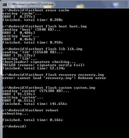

Entpacke jetzt die enthaltene PD98IMG.zip in deinen Ordner mit der fastboot.exe und führe danach folgende Befehle aus:
Code:
fastboot erase cache
fastboot flash boot boot.img
fastboot flash lib lib.img
fastboot flash recovery recovery.img
fastboot flash system system.img
fastboot reboot
Poste die Ausgabe hier und hoffe, dass es nun bootet!
Phiber
Ich habe alle Befgehle ausgeführt, jedoch kam bei zweien ein problem (siehe Anhang).
Nach dem "fastboot reboot" hat das HDH beim Booten wieder beim weißen Bootlogo mit dem grünen HTC Logo 4mal ein Neustart gemacht.
Beim 5 mal hat das Booten dann geklappt!
Das HDH konnte vernünftig starten und ich habe auch alles an Starteinstellungen wie Sprache etc. durchgeführt.
Als es dann soweit fertig war, habe ich es neustarten lassen.

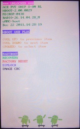

Ich war mit dem Finger noch nicht ganz von der Auswahl ob Herunterfahren, Neustart oder Flugzeugmodus mit dem finger runter, da schmierte es wieder ab, und Startete neu. Ich bin direkt in HBOOT rein und habe im Anhang auch wieder ein Foto davon reingestellt. Ich wählte dann Reboot aus. Beim Booten schmierte es dann auch wieder einmal ab, aber fuhr dann beim zweiten Bootvorgang wieder richtig hoch.
Zurzeit ist es komplett an und hängt per USB am PC auf Laden.
Ich hoffe mal, dass es bis jetzt schon ein Teilerfolg war :thumbup:

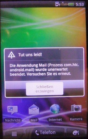

Es kam aber direkt eine Meldung das der Prozess "com.htc.android.mail" unerwartet beendet wurde (siehe Anhang).
Ich habe direkt mal einen Neustart gemacht, und diesesmal kam beim Booten auch der schöne Sound, Allerdings schmierte er danach wieder ab. Beim zweiten Bootvorgang klappte das hochfahren dann wieder, allerdings kam die unerwartete Proess beendung wieder.
Sollte man jetzt vielleicht die ganzen Updates also auf Android 2.3.5 machen oder wie sieht es aus?
