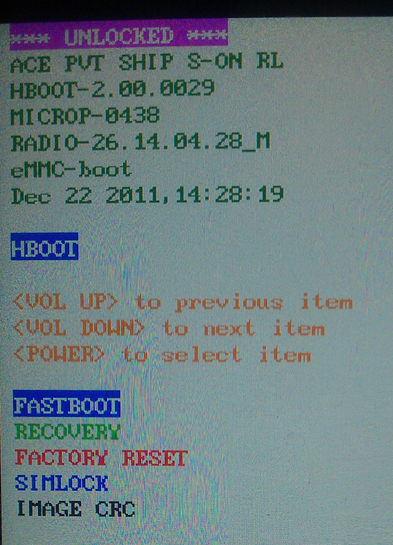

Nun hab ich mich erstmal ein bisschen umgeschaut und gesehen das viele auf HTCdev sich den Bootloader entsperren lassen da anscheinend S-OFF nicht mehr für das Flashen von Custom Roms nötig ist . ...
Zum entsperren des Bootloaders habe ich das HTC Easy Unlock Bootloader Tool genutzt ([TOOL] HTC Easy Unlock Bootloader Tool - xda-developers)
Was auch funktioniert hat --> im Bootloader steht in der ersten Zeile *** UNLOCKED ***

weitere infos:
version: 0.5
version-bootloader: 2.00.0029
version-baseband: 26.14.04.28_M
version-cpld: None
version-microp: 0438
version-main: 3.13.0.0
product: ace
platform: HBOOT-7230
modelid: PD9810000
cidnum: HTC__102
battery-status: good
battery-voltage: 4206mV
partition-layout: Generic
security: on
build-mode: SHIP
boot-mode: FASTBOOT
commitno-bootloader: fcef1579
hbootpreupdate: 11
gencheckpt: 0
region-id: 0
