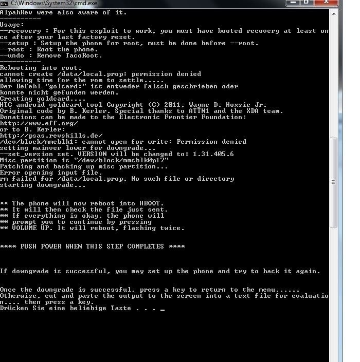

Also mit unlocked Bootloader gehts schonmal nicht...
...hat sich erledigt... wurde im AAHK-Thread gelöst...
Grund war u. a. eine zerschossene Partitionstabelle der SD-Card.
